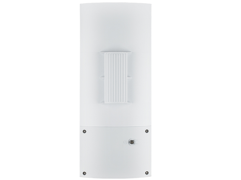

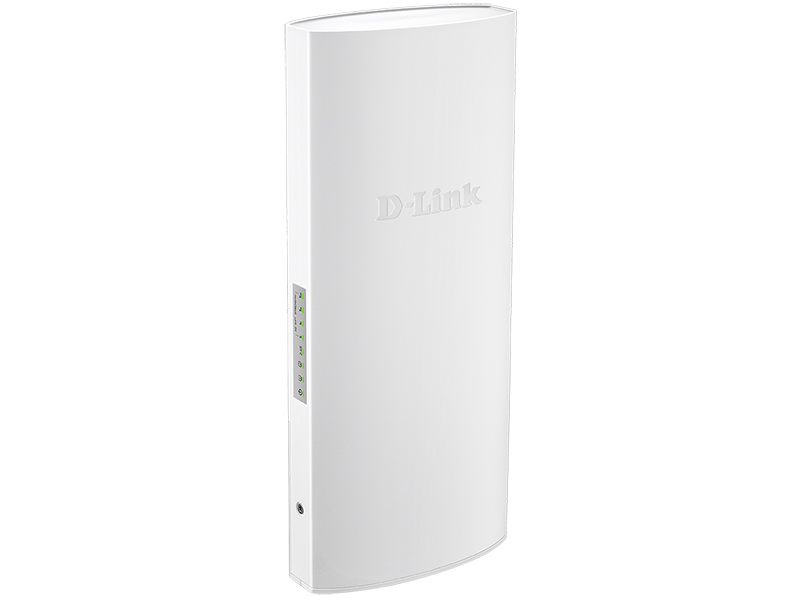

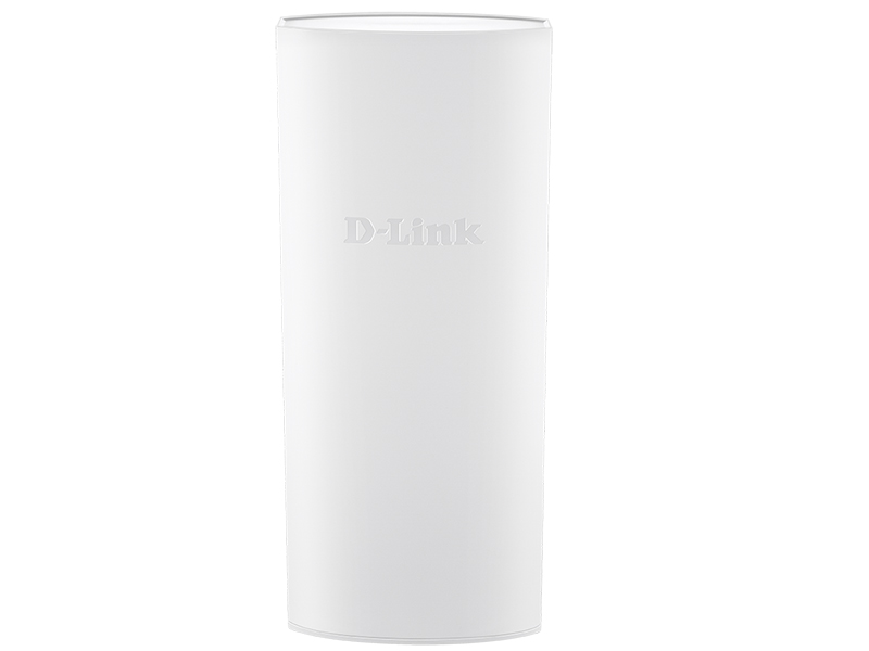

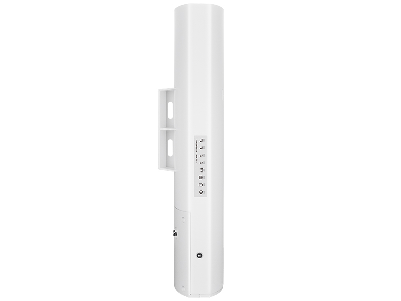

Внешняя беспроводная двухдиапазонная унифицированная точка доступа D-Link DWL-6700AP предназначена для применения в корпоративных сетях, где требуется передача данных на малые и средние расстояния.
2 диапазона частот
5 ГГц для организации WDS-соединений, 2,4 ГГц для создания локальной беспроводной сети
Стандарт беспроводной связи 802.11n
Скорость подключения – до 300 Мбит/с
Возможность использования вне помещений
Широкий диапазон рабочих температур – от -30°C до 50°С
Защищенный корпус
Пластиковый корпус с классом защиты от попадания пыли и влаги IP55
Максимально эффективная установка
Индикатор уровня сигнала Wi-Fi, позволяющий подобрать оптимальное место для установки точки доступа
Централизованное управление
Работа в режиме управляемой точки доступа с использованием беспроводных коммутаторов и контроллеров D-Link
Гибкий доступ к беспроводной сети
Точка доступа поддерживает технологию MIMO 2x2 и оснащена двумя встроенными направленными антеннами с коэффициентом усиления 8 dBi для частотного диапазона 5 ГГц и двумя всенаправленными антеннами с коэффициентом усиления 3 dBi для 2,4 ГГц. Такое решение позволяет обеспечить стабильную работу WDS-соединений на средних расстояниях в диапазоне 5 ГГц и при этом организовать локальный доступ к беспроводной сети в диапазоне 2,4 ГГц.
Централизованное управление беспроводной сетью
При работе с унифицированными коммутаторами или контроллерами D-Link точка доступа DWL-6700AP поддерживает централизованное управление, что позволяет легко настраивать и управлять большим количеством ТД. После обнаружения точек доступа коммутатором или контроллером администратор может задать единую конфигурацию сразу для всех ТД вместо того, чтобы настраивать каждую ТД по отдельности. В дополнение к этому предусмотрена возможность централизованного управления радиочастотными ресурсами и настройками безопасности, что в свою очередь позволяет администратору заранее выявить потенциальные недостатки и уязвимости в сети.
Индикатор мощности сигнала Wi-Fi и кнопка удаленного сброса
Данная точка доступа оснащена индикатором сигнала Wi-Fi, позволяющим отслеживать уровень сигнала WDS-соединения для частотного диапазона 5 ГГц. Таким образом, администратор легко сможет определить оптимальное расположение ТД, необходимое для получения максимального уровня сигнала при приеме от ТД на противоположной стороне, даже если две точки доступа находятся на расстоянии 2 км друг от друга. Помимо основной кнопки сброса к заводским настройкам, расположенной непосредственно на корпусе точки доступа, возврат к заводским установкам может осуществляться удаленно с помощью специальной кнопки на PoE-инжекторе, входящем в комплект поставки ТД.
