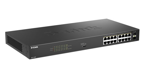

DGS-1018P
Конфигурируемый коммутатор с 16 портами 10/100/1000Base-T, 2 портами 1000Base-X SFP и DIP-переключателем (16 портов PoE 802.3af/at, PoE-бюджет 240 Вт, дальность до 250 м)
Коммутатор DGS-1018P оснащен 16 портами 10/100/1000Base-T с поддержкой PoE, 2 портами 1000Base-X SFP и DIP-переключателем с возможностью конфигурирования. Коммутатор рекомендуется для использования в сетях SOHO и предприятий малого и среднего бизнеса (SMB). Поддержка PoE позволяет пользователям легко подключать и подавать питание по Ethernet-кабелям на такие устройства, как PoE-совместимые беспроводные точки доступа, сетевые камеры или IP-телефоны.

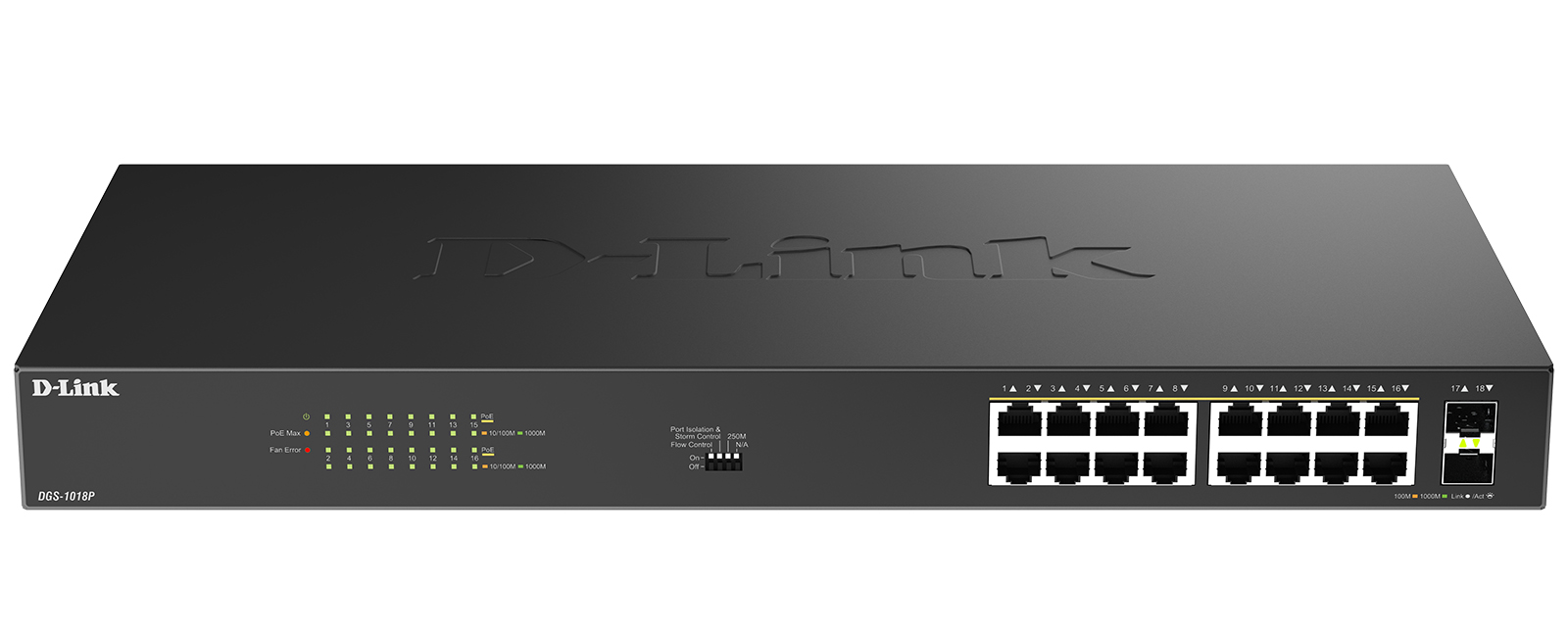

Возможность конфигурирования
Коммутатор DGS-1018P оснащен DIP-переключателем с четырьмя режимами:
  • Flow Control – для включения/выключения функции управления потоком;
  • Port Isolation & Storm Control – для активации защиты от широковещательного шторма и изоляции портов (в режиме изоляции портов трафик между портами 1-15 передаваться не может, но каждый из них может обмениваться трафиком с портом 16);
  • Extend – для увеличения максимального расстояния передачи данных и подачи питания до 250 м на портах 1-81;
  • PD Alive – для включения/выключения режима PD Alive, в котором отслеживается доступность подключенных к портам 1-16 PoE-устройств и осуществляется перезапуск зависимых устройств в случае сбоя питания

Надежная конструкция
Коммутатор DGS-1018P выполнен в прочном металлическом корпусе. Данное устройство может быть установлено в 19-дюймовую стойку с помощью соответствующих кронштейнов.

• 16 портов 10/100/1000Base-T с поддержкой PoE
• 2 порта 1000Base-X SFP
• Power
• PoE (на порт PoE)
• PoE Max
• Fan Error
DIP-переключатели
• Управление потоком
• Изоляция портов и защита от шторма
• Режим Extend
• PD Alive

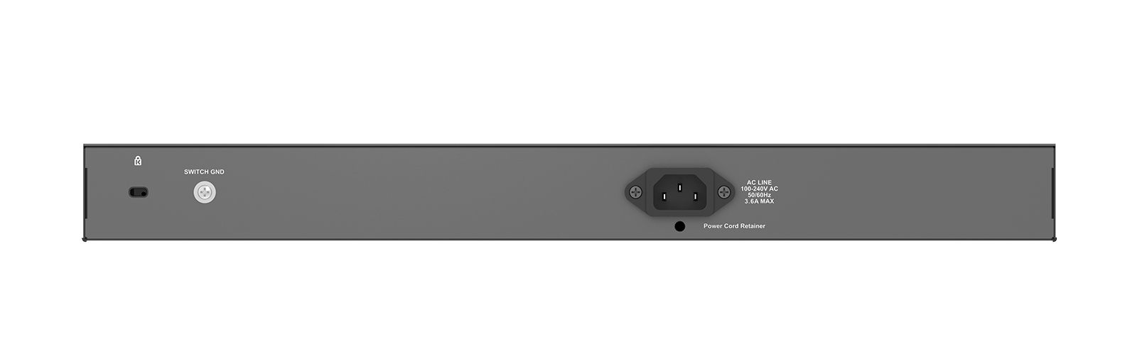

Разъем питания

Питание на входе
• Длина кабеля питания: 1,4 м
• 280,21 Вт
• 14,102 Вт

Вид сзади
