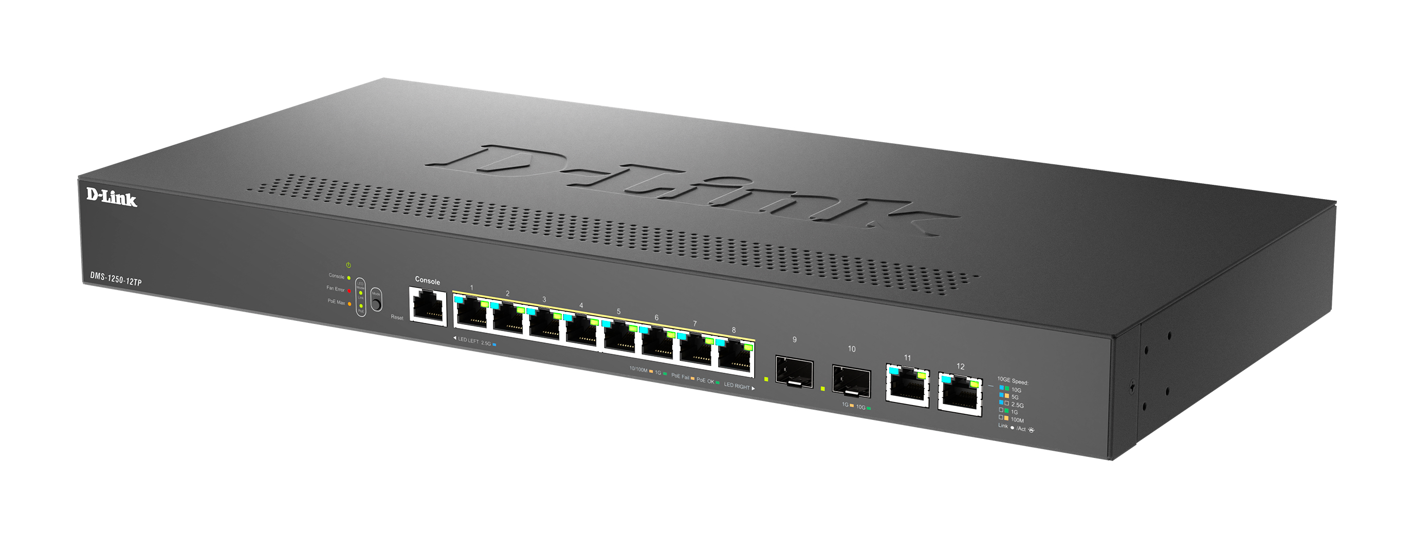

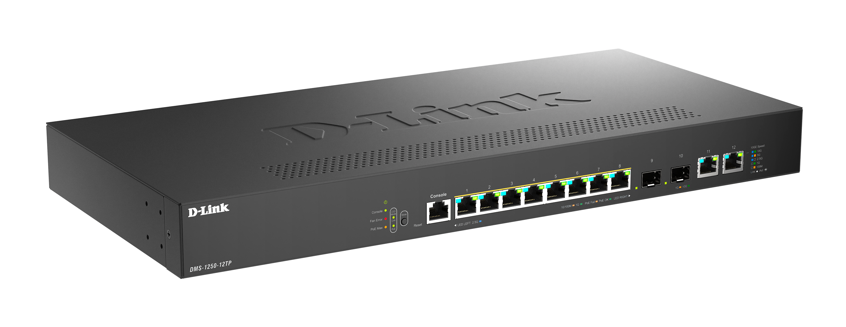

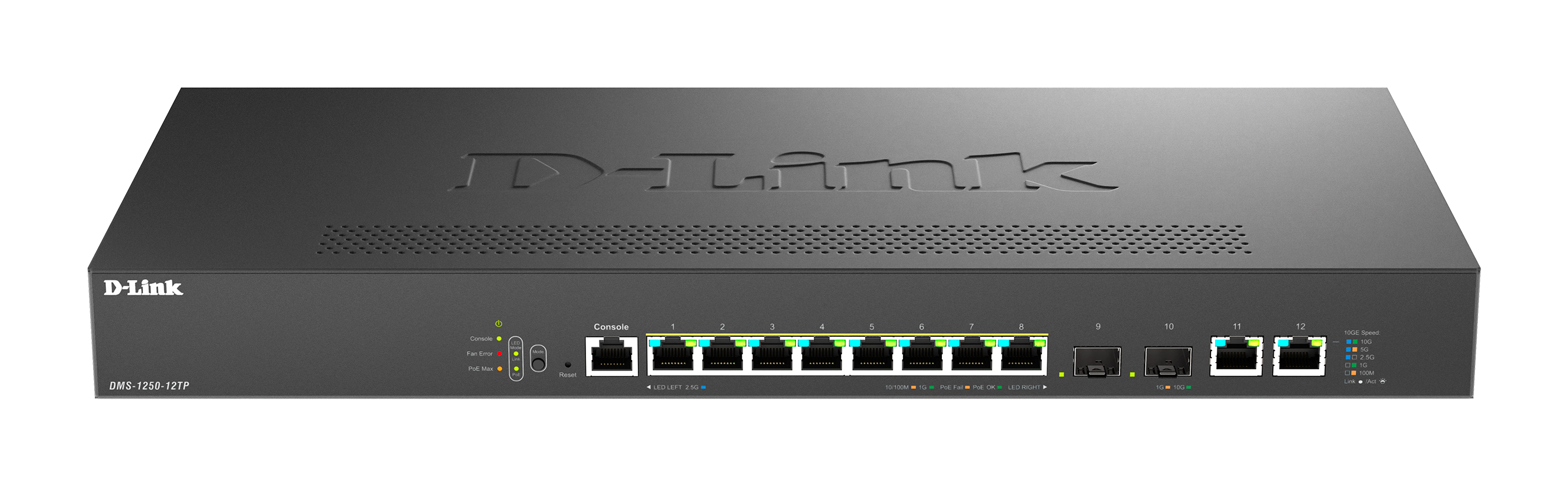

DMS-1250-12TPНовинка
Управляемый L2 коммутатор с 8 портами 10/100/1000/2.5GBase-T, 2 портами 10GBase-T и 2 портами 10GBase-X SFP+ (8 портов PoE 802.3af/at, PoE-бюджет 240 Вт)
Управляемый коммутатор DMS-1250-12TP, оснащенный 8 портами 10/100/1000/2.5GBase-T с поддержкой PoE, 2 портами 10GBase-T и 2 портами 10GBase-X SFP+, поддерживает технологию D-Link Green и расширенные функции управления и безопасности, обеспечивая высокую производительность и масштабирование сети. Функции управления включают SNMP, управление на основе Web-интерфейса и интерфейс командной строки (CLI). Благодаря поддержке технологии 2.5 Gigabit Ethernet данный коммутатор является идеальным решением для работы с Wi-Fi 6 устройствами, а 10-гигабитные порты 10GBase-T и uplink-порты SFP+ обеспечивают соединение с высокой пропускной способностью при организации более крупной локальной сети.

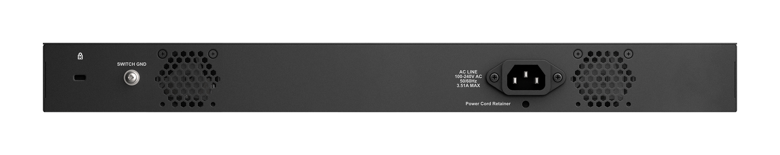

Пятискоростные вентиляторы
Коммутатор DMS-1250-12TP оснащен двумя встроенными вентиляторами, которые запускаются автоматически, чтобы предотвратить перегрев устройства. Скорость вентиляторов изменяется постепенно в пределах 5 уровней в зависимости от температуры коммутатора. Работа вентиляторов также может быть настроена администраторами с помощью Web-интерфейса или интерфейса командной строки (CLI). Вентиляторы могут быть настроены вручную в бесшумный (Fan Off) или тихий (Quiet) режим, если температура окружающей среды или PoE-нагрузка не превышает критического уровня.

• 8 портов 10/100/1000/2.5GBase-T с поддержкой PoE
• 2 порта 100/1000/2.5G/5G/10GBase-T
• 2 порта 10GBase-X SFP+
• Power
• PoE OK/PoE Fail (на порт PoE)
• Console
• Fan Error
• PoE Max
• LED Mode (Link/PoE)
Кнопки
• Кнопка Reset
• Кнопка Mode
Разъем питания

Питание на входе
• 289,74 Вт (функция PoE включена)
• 28,33 Вт (функция PoE выключена)
• 14,02 Вт
Тепловыделение
• 289,57 Вт (988,63 БТЕ/час)
MTBF (часы)
• 535 656
• Поддержка защиты от статического электричества до 6 кВ на портах 10/100/1000/2.5GBase-T (стандарт IEC61000-4-5)
Система вентиляции
• 2 вентилятора
