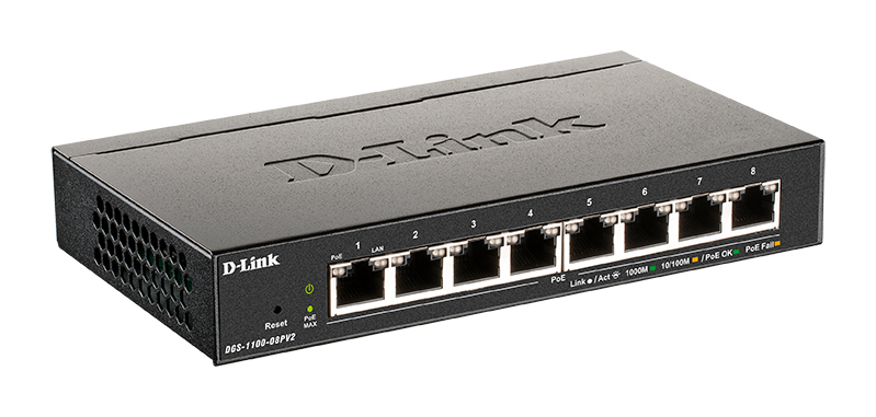

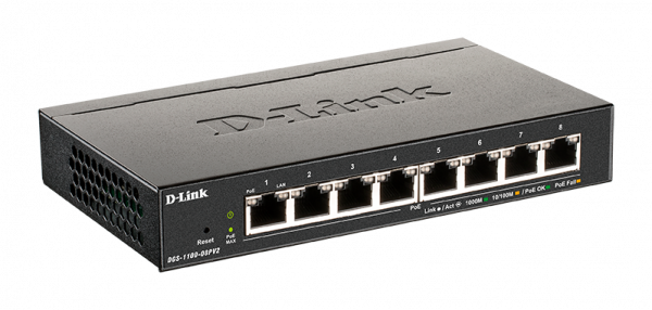

DGS-1100-08PV2
Управляемый L2 коммутатор с 8 портами 10/100/1000Base-T (8 портов PoE 802.3af/at, PoE-бюджет 64 Вт)
Управляемый L2 коммутатор DGS-1100-08PV2, оснащенный 8 портами 10/100/1000Base-T с поддержкой PoE, предназначен для использования в сетях предприятий малого и среднего бизнеса. Функции управления, диагностики, поиска и устранения неисправностей, а также технология D-Link Green позволяют использовать DGS-1100-08PV2 для решения различных задач.

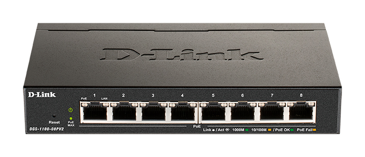

• 8 портов 10/100/1000Base-T с поддержкой PoE
• Power
• PoE OK/PoE Fail (на порт PoE)
• PoE Max
Кнопки
• Reset

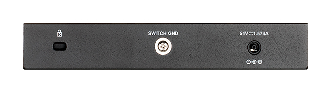

Разъем питания
• Разъем для подключения адаптера питания

• Внешний адаптер питания:
- Выход: 54 В постоянного тока 1,574 А
