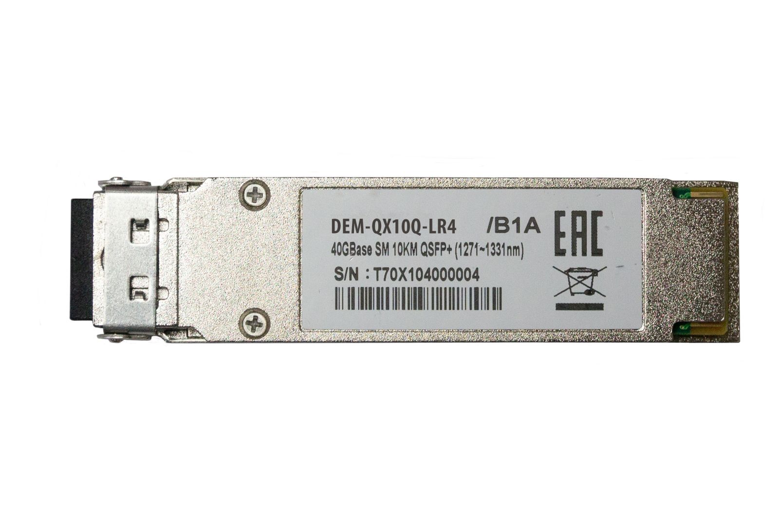

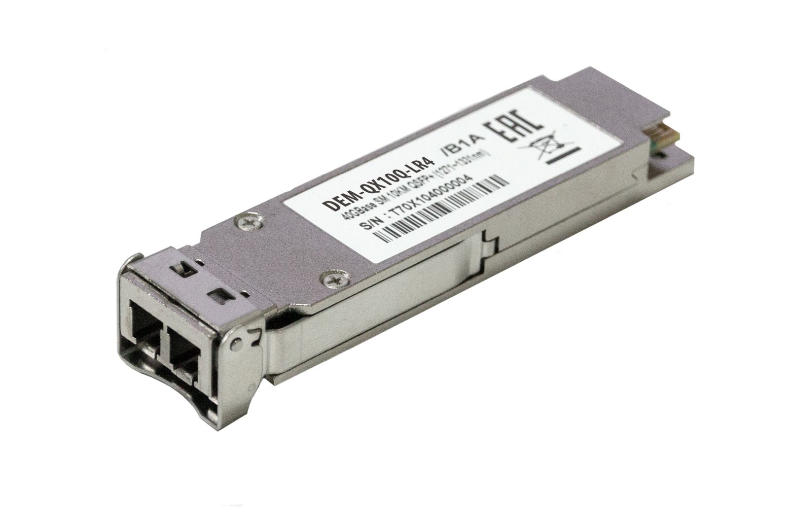

DEM-QX10Q-LR4
Трансивер QSFP+ с 1 портом 40GBase-LR4 для одномодового оптического кабеля (до 10 км)
Серия 40G QSFP+ Module D-Link – это трансиверы с возможностью горячей замены, которые устанавливаются в порты QSFP+ коммутаторов и обеспечивают работу сетей Ethernet на скорости 40 Гбит/с. Данные трансиверы предлагают пользователям широкие возможности подключения к сетям 40-гигабитного Ethernet и предназначены для дата-центров, помещений для размещения коммутационного оборудования, а также решения задач провайдеров телекоммуникационных услуг.
Формат Quad Small Form-factor Pluggable Plus (QSFP+)
Трансиверы используют форм-фактор Quad Small Form-Pluggable Plus (QSFP+), который объединяет четыре канала передачи и четыре канала приема. Форм-фактор QSFP+ поддерживает скорость до 10,5 Гбит/с на канал для работы в сетях 40G Ethernet.

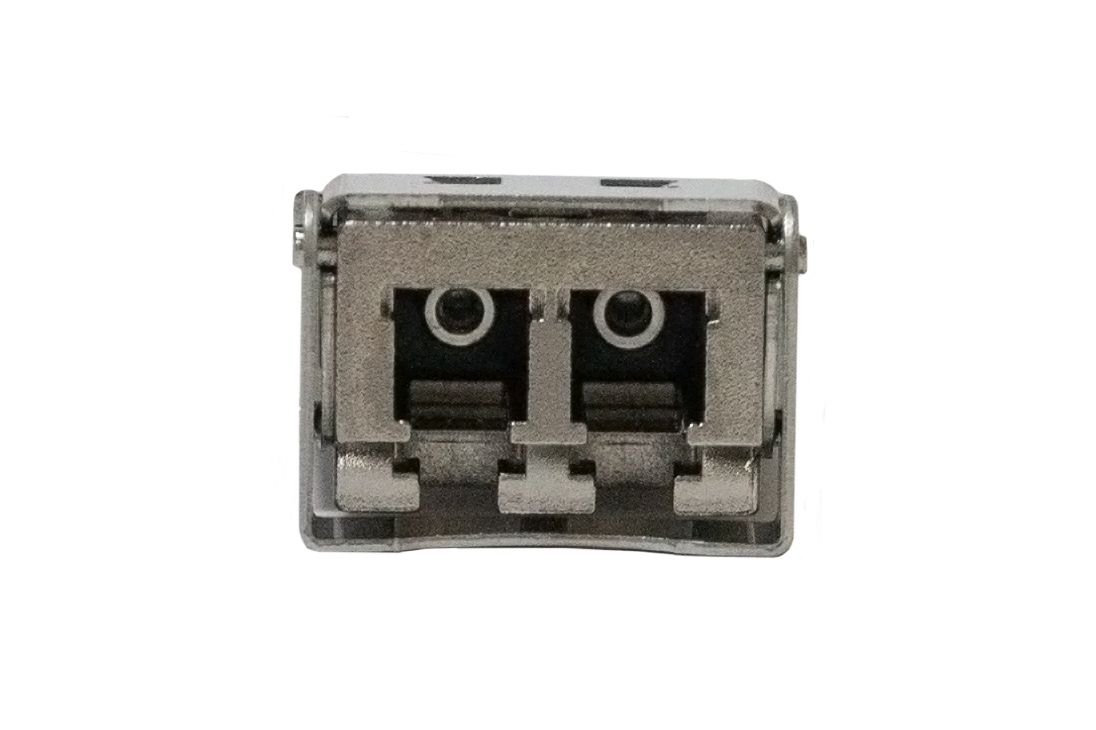

Разъем
• Дуплексный LC
