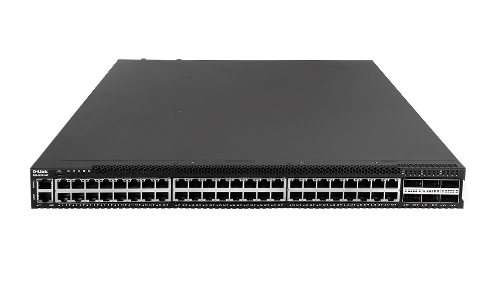

DXS-3610-54TПоставляется в проекты
Коммутатор D-Link DXS-3610-54T представляет собой новый высокопроизводительный коммутатор, осуществляющий коммутацию и маршрутизацию трафика на скорости до 10 Гбит/с. Высота в 1U и направление вентиляции от передней панели к задней обеспечивают удобное использование DXS-3610-54T на уровне агрегации на предприятиях и кампусах. Коммутатор DXS-3610-54T оснащен 48 фиксированными портами 10GBase-T и 6 портами 100GBase-X QSFP28. В зависимости от системных требований, порты 100G используются для стекирования или uplink-соединения.

Размеры (Д x Ш x В)
• 441 x 487,4 x 43,5 мм
• 9,88 кг

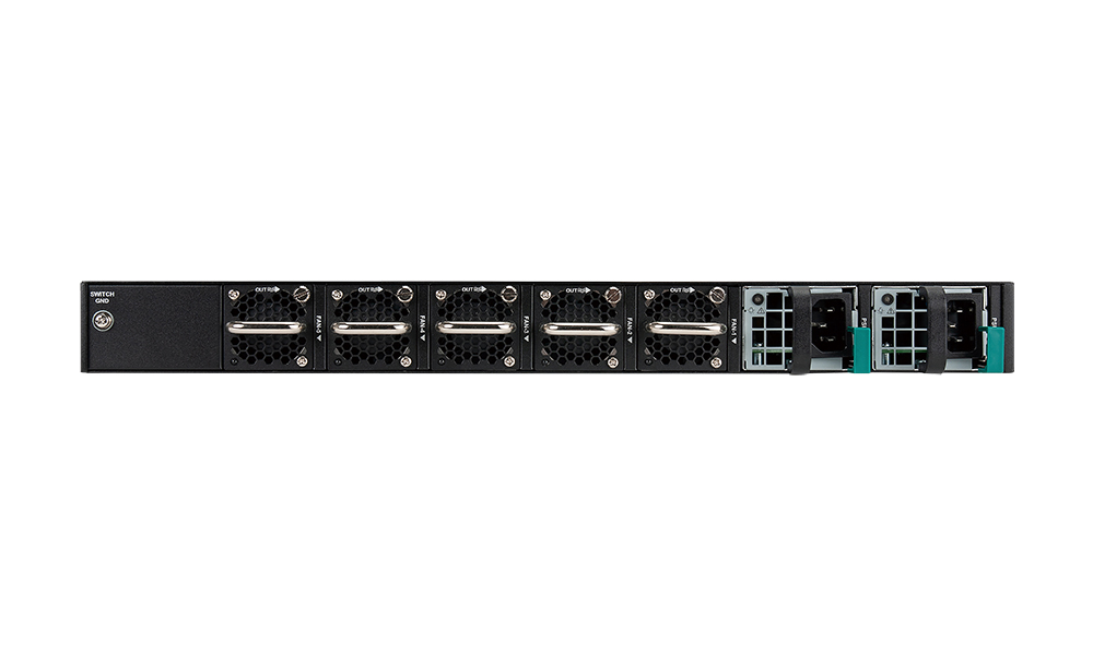

Питание на входе
• 1 + 1 резервный источник питания
Потребляемая мощность
• Максимальная: 330,2 Вт
• В режиме ожидания: 108,2 Вт

Система вентиляции
• 5 вентиляторов

DXS-PWR700AC
• Источник питания AC (770 Вт) с вентилятором для коммутаторов DXS-3610
DXS-PWR1000DC
• Источник питания DC (1100 Вт) с вентилятором для коммутаторов DXS-3610
DXS-FAN200
• Модуль вентиляции для коммутаторов DXS-3610
