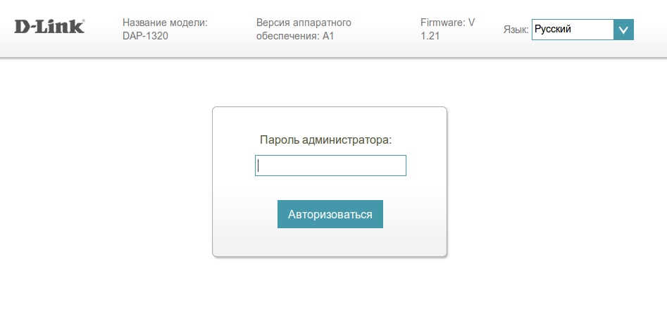

После подключения к сети нужно через браузер перейти на web-интерфейс устройства по адресу 192.168.0.50 или dlinkap.
После перехода по адресу вам будет предложено авторизоваться.
По умолчанию пароля нет, так что просто нажимаем Авторизоваться.

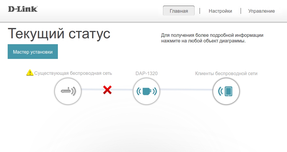

Далее появится главная страница:
Как видим, на текущий момент DAP-1320 не подключен ни к какой сети.

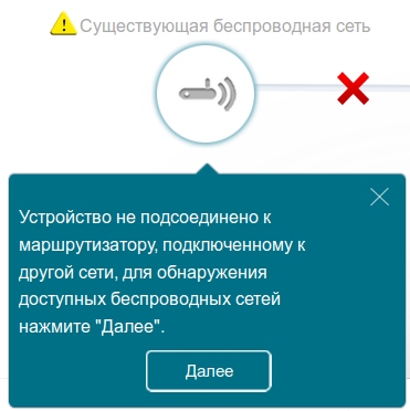

Для того чтобы начать процесс подключения нужно щелкнуть на иконку маршрутизатора:

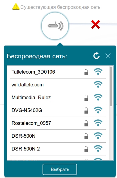

В появившемся окне нажать Далее, после чего начнется процесс сканирования беспроводных сетей, по результатам которого будет выведен список:
Отмечаем нашу сеть (например DSR-500N) и щелкаем Выбрать.

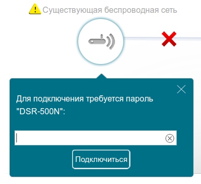

И вводим пароль если требуется и нажимаем Подключиться.

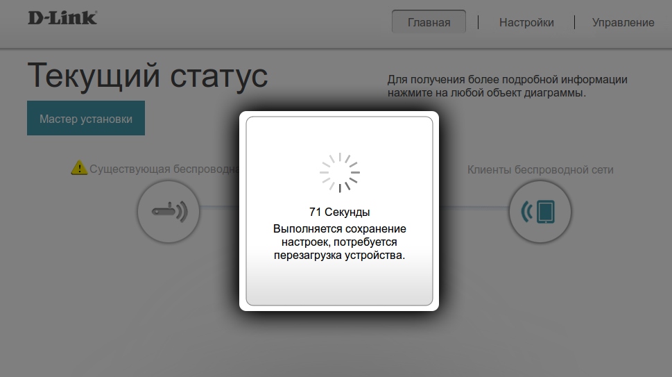

После этого DAP-1320 начнет перезагружаться:

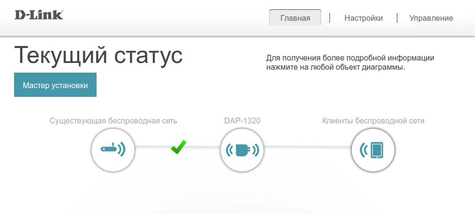

После перезагрузки клиентское устройство переподключиться к DAP'у, но ip-адрес получит уже от DSR-500N (встроенный DHCP-сервер на DAP выключается). Сам DAP также получит ip-адрес от DSR-500N.
При этом веб-интерфейс DAP-1320 будет доступен как по новому адресу (полученному от DSR) так и по 192.168.0.50 (в случае отличия подсетей DSR'a и DAP'a для доступа по адресу 192.168.0.50 на wifi-клиенте нужно прописывать адрес вручную из сети 192.168.0.0/24)
Зайдем на главную страницу веб- интерфейса:
Как видим DAP успешно подключился.

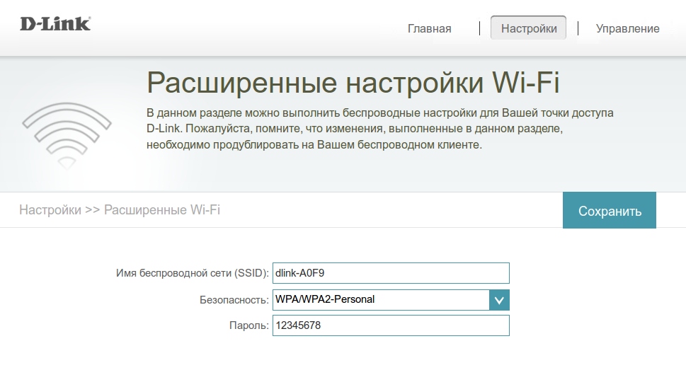

Если вы хотите изменить параметры сети, которую вещает сам DAP-1320, то перейдите в меню Настройки – Расширенные Wi-Fi и в соответствующих полях задайте нужные значения.
После чего нажмите Сохранить.
После сохранения потребуется перезагрузка, по прошествии которой можно подключаться к сети с новыми параметрами.
