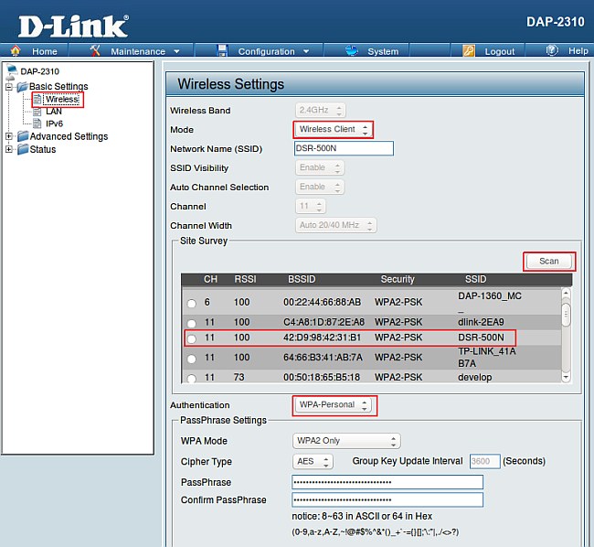

В меню Basic Settings-Wireless установите режим работы точки доступа Wireless client, затем нажмите кнопку Scan. Точка доступа просканирует частотный диапазон на наличие доступных беспроводных сетей.
Выберите беспроводную сеть для подключения; в поле Authentication необходимо выбрать тот тип шифрования, настроенный на точке доступа, к которой подключается DAP.

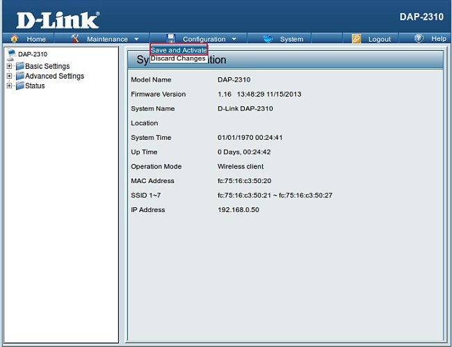

Сохраните и активируйте сделанные настройки. (Configuration-Save and Activate)

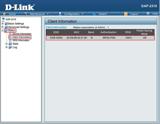

После применения настроек нужно проверить подключилась ли точка доступа к исходной сети. Для этого проследуйте в меню Status-Client Information.
Если точка доступа подключилась к исходной сети, то в этом меню будет строчка с информацией об этой сети.
