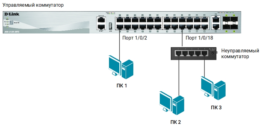

В локальной сети требуется запретить  подключение дополнительных  рабочих станций через самовольно установленные коммутаторы и/или точки доступа. Для этого надо ограничить количество изучаемых портом коммутатора адресов одним МАС-адресом.
Решается эта задача при помощи функции Port Security.
Схема сети представлена на рисунке 1.
Подключенный к порту 1/0/2 управляемого коммутатора ПК 1 получит доступ к сети. ПК 2 и ПК 3 подключены к порту 1/0/18 управляемого коммутатора через неуправляемый коммутатор. Доступ к сети в один момент времени получит только один из них.
Setting_Port_Security_01
Рисунок 1. Схема подключения
Настройка коммутатора
  1. Включите на портах 1/0/1-24 функцию Port Security и установите максимальное количество изучаемых каждым портом МАС-адресов равное 1:
Switch# configure terminal
Switch(config)#interface range ethernet 1/0/1-24
Switch(config-if-range)#switchport port-security
Switch(config-if-range)#switchport port-security maximum 1
  1. Установите режим работы фунции Delete on Timeout (Удалить при истечении времени):
Switch(config-if-range)#switchport port-security mode delete-on-timeout
  1. Укажите действие при превышении максимального числа MAC-адресов — Ограничить (Restrict):
Switch(config-if-range)#switchport port-security violation restrict
  1. Настройте время жизни для динамически изученных МАС-адресов равное 3 минутам:
Switch(config-if-range)# switchport port-security aging time 3
Switch(config-if-range)#end

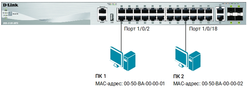

В локальной сети требуется исключить доступ незарегистрированных рабочих станций к услугам сети. Для этого нужно запретить динамическое изучение МАС-адресов указанными или всеми портами коммутатора. В этом случае доступ к сети получат только те рабочие станции, МАС-адреса которых указаны в статической таблице коммутации.
Схема сети представлена на рисунке 2.
Для ПК 1 и ПК 2 создаются статические записи в таблице МАС-адресов коммутатора. Динамическое изучение коммутатором МАС-адресов отключается для портов 1/0/1-24. При подключении к коммутатору новых рабочих станций в будущем, в таблице коммутации потребуется создать статические записи для них.
Рисунок 2. Схема подключения
  1. Активизируйте функцию Port Security на портах 1/0/1-24 и запретите изучение МАС-адресов, установив параметр maximum равным 0:
Switch(config-if-range)#switchport port-security maximum 0
  1. В таблице коммутации вручную создайте статические записи для MAC-адресов рабочих станций, подключённых к портам 1/0/2 и 1/0/18 (команды вводятся в одну строку):
Switch(config)#mac-address-table static 0050.BA00.0001 vlan 1 interface ethernet 1/0/2
Switch(config)#mac-address-table static 0050.BA00.0002 vlan 1 interface ethernet 1/0/18
