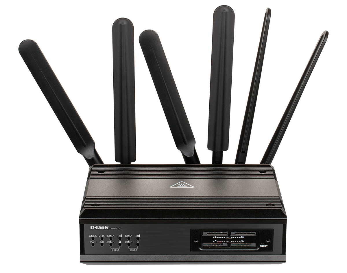

DWM-321DПоставляется в проекты
Беспроводной M2M-маршрутизатор 4G LTE с двумя независимыми модулями для четырех SIM-карт, поддержкой ГЛОНАСС/GPS и AC1200
Беспроводной маршрутизатор D-Link DWM-321D оснащен двумя интерфейсами LTE Cat. 4 и обеспечивает мобильное 3G/4G-соединение со скоростью приема данных до 150 Мбит/с и скоростью передачи данных до 50 Мбит/с. Данное устройство предназначено для построения Hot Spot в передвижном транспорте, например в личных автомобилях, автобусах, троллейбусах, такси, и позволяет пассажирам получить доступ к сети Интернет с помощью беспроводных устройств. Кроме того, DWM-321D может применяться для организации вне офиса встреч, семинаров, конференций и других выездных бизнес-мероприятий. Наличие четырех слотов USIM/SIM позволяет использовать USIM/SIM-карты с самым выгодным для Вас тарифным планом и резервировать мобильное подключение на случай, если произойдет сбой в работе одного из операторов сотовой связи. Два модуля 4G LTE позволяют маршрутизатору использовать две активные USIM/SIM-карты, что обеспечивает автоматическое переключение на резервное мобильное соединение в случае сбоя в работе основного соединения.

• 4 слота USIM/SIM
• Клеммный блок с контактами PWR, GND, DI-1, DI-2, DO, IGN, Tx, Rx
• GNSS
• PWR
• 2.4G
• 5G
• SIM A, SIM B (CELL 1)
• SIM A, SIM B (CELL 2)
Кнопки
Антенна
• Четыре съемные LTE/3G-антенны с коэффициентом усиления 3 дБи
• Две съемные Wi-Fi-антенны с коэффициентом усиления 5 дБ
• Четыре разъема SMA Female для подключения LTE/3G-антенн
• Два разъема SMA Male для подключения Wi-Fi-антенн
• Разъем SMA Female для подключения антенны GNSS1
