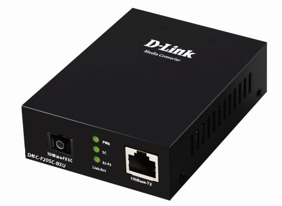

WDM медиаконвертер с 1 портом 10/100Base-TX и 1 портом 100Base-FX с разъемом SC (Тx: 1310 нм; Rx: 1550 нм) для одномодового оптического кабеля (до 20 км)
Медиаконвертеры DMC-F20SC-BXD и DMC-F20SC-BXU (работают в паре) преобразуют сигнал стандарта 10/100Base-TX Fast Ethernet по витой паре в сигнал стандарта 100Base-FX Fast Ethernet по одномодовому оптическому кабелю, что позволяет увеличить расстояние соединения (до 20 км) между двумя устройствами. Данные медиаконвертеры оснащены одним портом с разъемом RJ-45 для витой пары и одним оптическим портом с разъемом SC.
Медиаконвертеры DMC-F20SC-BXD и DMC-F20SC-BXU обеспечивают прием и передачу данных по одному волокну, используя две разные длины волн. Данные медиаконвертеры используются в паре. На одной стороне медиаконвертер использует одну длину волны для передачи и вторую длину волны для приема данных. На другой стороне второй медиаконвертер работает наоборот.
