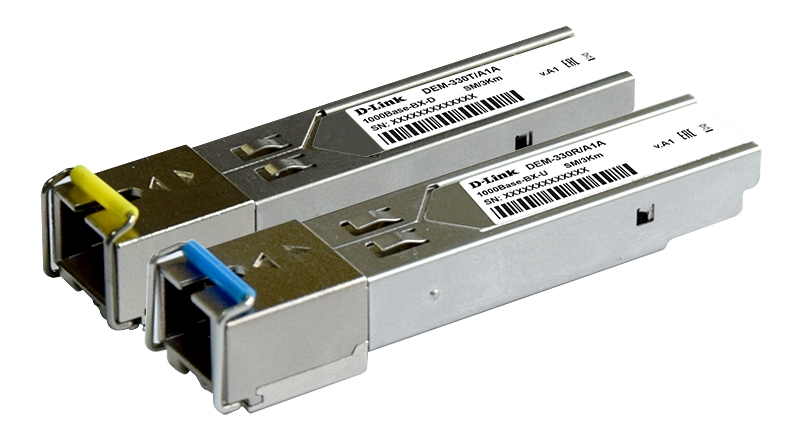

Двунаправленные гигабитные SFP-трансиверы DEM-330R и DEM-330T (работают в паре) для одномодового оптического кабеля разработаны для установки в порты SFP (Small Form-Factor Pluggable) сетевых устройств с целью приема и передачи данных по оптоволоконному кабелю. Данные трансиверы выполнены в компактном корпусе и обеспечивают высокоскоростную и надежную передачу данных на расстояния до 3 км (DEM-330R/3KM и DEM-330T/3KM) или 10 км (DEM-330R/10KM и DEM-330T/10KM), а также простоту в установке.
Трансиверы DEM-330R/10KM и DEM-330T/10KM работают в паре. Трансиверы DEM-330R/3KM и DEM-330T/3KM работают в паре.

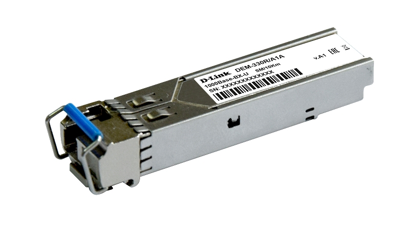

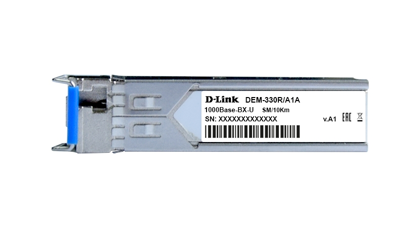

DEM-330R/10KM

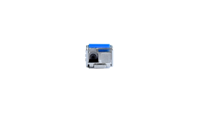

Вид справа
Вид справа
Вид сверху

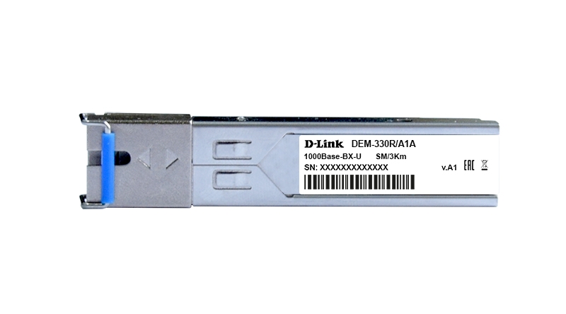

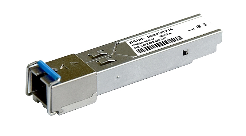

DEM-330R/3KM
Вид справа
Вид справа
Вид сверху
