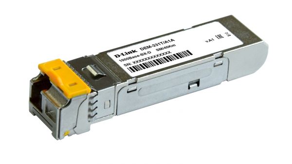

WDM SFP-трансивер с 1 портом  1000Base-BX-D  (Tx:1550 нм, Rx:1310 нм)  для одномодового оптического кабеля  (до 20/40 км)
Важно: DEM-331T/40KM работает на расстоянии до 40 км. Работа на более коротких расстояниях возможна только с использованием аттенюатора (не входит в комплект поставки).
Двунаправленные гигабитные SFP-трансиверы DEM-331T и DEM-331R (работают в паре) для одномодового оптического кабеля разработаны для установки в порты SFP (Small Form-Factor Pluggable) сетевых устройств с целью приема и передачи данных по оптоволоконному кабелю. Данные трансиверы выполнены в компактном корпусе и обеспечивают высокоскоростную и надежную передачу данных на дальние расстояния до 20 км (DEM-331T/20KM и DEM-331R/20KM) или 40 км (DEM-331T/40KM и DEM-331R/40KM), а также простоту в установке.
Трансиверы DEM-331T/20KM и DEM-331R/20KM работают в паре. Трансиверы DEM-331T/40KM и DEM-331R/40KM работают в паре.
