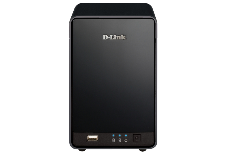

Сетевой видеорегистратор (NVR) является хорошей альтернативой дорогим, устаревшим аналоговым системам наблюдения CCTV. Совместно с IP-камерами D-Link или IP-камерами других производителей, обладающими широким набором функций и высоким разрешением, профессиональный сетевой видеорегистратор (NVR) DNR-326 обеспечивает комплексное решение для отображения видео в режиме реального времени, хранения данных и управления системой видеонаблюдения. Видеорегистратор D-Link DNR-326, являясь недорогим устройством среди аналогичного оборудования, идеально подходит для надежного высококачественного видеонаблюдения.
Видеонаблюдение онлайн
Интуитивно понятный графический интерфейс D-Link DNR-326 упрощает просмотр с NVR как записанного, так и передаваемого в реальном времени видео. Страница статуса камер отображает статус подключения и записи, а также частоту кадров и скорость передачи информации для каждой камеры. Общее количество времени, доступного для записи, также отображается для каждого устройства NVR.

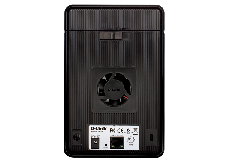

Порт LAN Gigabit Ethernet (10/100/1000 Мбит/с)
Порты ввода/вывода
• Порт RJ-45
• Разъем DC-in
• Порт USB для обновления статуса ИБП

Два режима сброса к заводским настройкам
• Кнопка сброса программно-аппаратного обеспечения к заводским настройкам через графический интерфейс
• Кнопка аппаратного сброса к заводским настройкам (необходимо удерживать в течение 5 секунд)

• Сетевой видеорегистратор с двумя отсеками для жестких дисков
• Адаптер питания
• Ethernet-кабель
• Руководство по быстрой установке
• Держатель кабеля питания
• Компакт-диск с программным обеспечением и документацией продукта
DNR-326 Профессиональный сетевой видеорегистратор с 2 отсеками для жестких дисков и поддержкой до 9 сетевых камер (адаптер питания 12В/3А)
