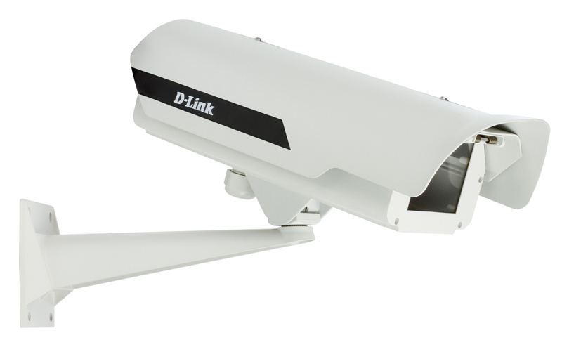

Серия кожухов D-Link DCS-56 представляет собой универсальное и экономически эффективное решение для установки камер наблюдения D-Link вне помещений. Модель DCS-56P поддерживает технологию Power over Ethernet (PoE), а модель DCS-56W обеспечивает беспроводное соединение, обеспечивая удобство подключения и наблюдения. Кожух со встроенным обогревателем и вентилятором обеспечивает работоспособность камеры в неблагоприятных погодных условиях.
Гибкость подключения
DCS-56P поддерживает технологию Power over Ethernet (PoE), обеспечивающую передачу питания и данных по одному кабелю Ethernet. Поддержка PoE позволяет размещать кожух в различных местах без необходимости прокладки дополнительных кабелей питания. Наличие антенн у кожуха DCS-56W значительно расширяет возможности подключения к сети и обеспечивает удаленное управление и мониторинг, исключая необходимость в прокладке Ethernet кабеля.
Всепогодный корпус
Предназначенная для установки камер вне помещений, серия кожухов DCS-56 имеет всепогодный корпус (стандарт IP66), защищающий камеру от пыли и атмосферных осадков.
Встроенный обогреватель и вентилятор
Серия кожухов DCS-56 оснащена встроенным обогревателем и вентилятором, обеспечивающим работу камер в широком температурном диапазоне. Обогреватель и вентилятор включаются и выключаются автоматически при температуре ниже или выше определенного порога.
