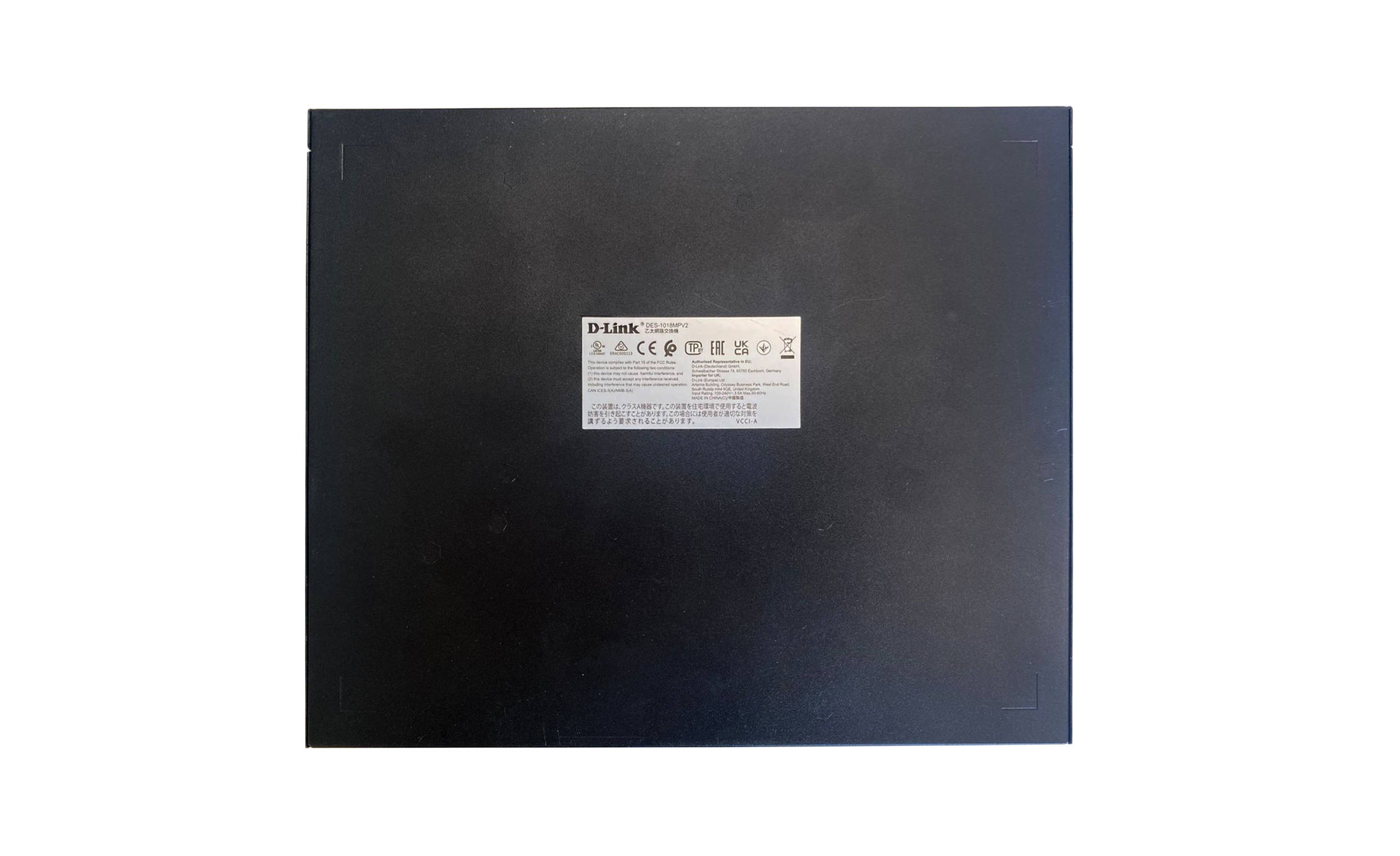

![](/up/prod/600/DES-1018MPV2_A1.jpg)
DES-1018MPV2EOL
Неуправляемый коммутатор с 16 портами 10/100Base-TX и 2 комбо-портами 100/1000Base-T/SFP (16 портов PoE 802.3af/at, PoE-бюджет 247 Вт, дальность до 250 м)
Рекомендованная замена - DSS-200G-28MP |
Неуправляемый коммутатор DES-1018MPV2, оснащенный 16 портами 10/100Base-TX с поддержкой PoE и 2 комбо-портами 100/1000Base-T/SFP, позволяет пользователям легко подключать и подавать питание по Ethernet-кабелям на PoE-совместимые устройства, например на сетевые камеры, и является оптимальным решением для развертывания систем видеонаблюдения.
