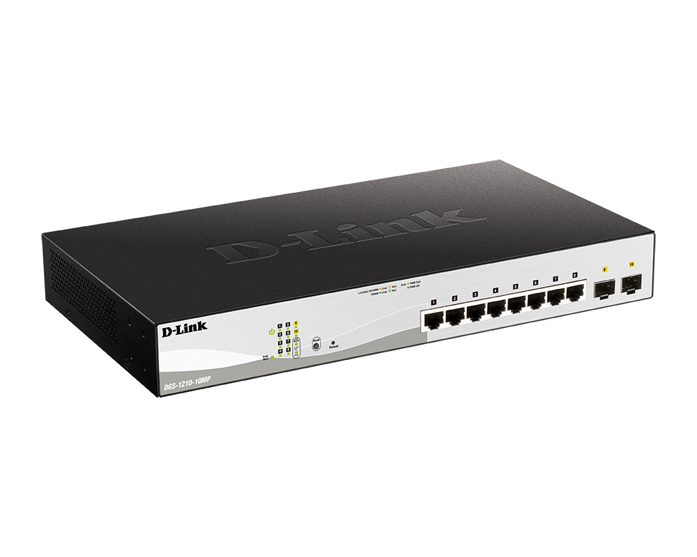

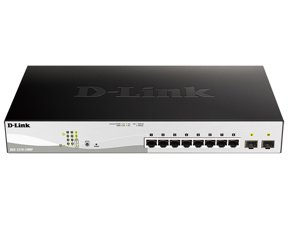

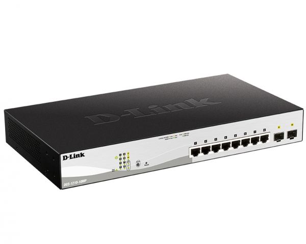

DGS-1210-10MP/FL
Управляемый L2 коммутатор с 8 портами 10/100/1000Base-T и 2 портами 1000Base-X SFP (8 портов PoE 802.3af/at , PoE-бюджет 130 Вт)
Где купитьОписание
Управляемый коммутатор 2 уровня DGS-1210-10MP, оснащенный 8 портами 10/100/1000Base-T и 2 портами 1000Base-X SFP, поддерживает технологию D-Link Green и расширенные функции управления и безопасности, обеспечивая высокую производительность и масштабирование сети. Функции управления включают SNMP, управление на основе Web-интерфейса и интерфейс командной строки (CLI) через Telnet и SSH. Данный коммутатор оснащен пассивной системой охлаждения, которая обеспечивает бесшумную работу и позволяет продлить срок эксплуатации устройства.
Power over Ethernet
8 портов данного коммутатора поддерживают стандарт IEEE 802.3at PoE. Каждый порт PoE подает питание мощностью до 30 Вт при общем бюджете коммутатора 130 Вт, что позволяет пользователям подключать к DGS-1210-10MP устройства, совместимые со стандартом 802.3at. Это позволяет размещать оборудование в труднодоступных местах вне зависимости от расположения электрических розеток и минимизировать прокладку кабеля.
Функции уровня 2
Коммутатор DGS-1210-10MP поддерживает полный набор функций уровня 2, включая IGMP Snooping, Port Mirroring, Spanning Tree Protocol (STP) и Link Aggregation Control Protocol (LACP). Функция управления потоком IEEE 802.3x позволяет оптимизировать нагрузку на коммутатор для повышения надежности передачи данных. Поддерживая скорость на каждом из портов до 2000 Мбит/с в режиме полного дуплекса, коммутатор обеспечивает высокую производительность, необходимую для подключения рабочих мест. Коммутатор поддерживает функцию диагностики кабеля и функцию Loopback Detection. Функция Loopback Detection используется для определения петель и автоматического отключения порта, на котором обнаружена петля. Функция диагностики кабеля предназначена для определения состояния витой пары, а также типа неисправности кабеля.
Все Ethernet-порты поддерживают встроенную защиту от статического электричества до 6 кВ. Она обеспечивает устойчивость медных портов к наведенному напряжению и предотвращает повреждение коммутатора и подключенных к нему устройств.
Сетевая безопасность
Функция D-Link Safeguard Engine обеспечивает эффективный механизм защиты коммутатора от вирусов и вредоносного трафика. Аутентификация на основе порта 802.1X позволяет использовать внешний сервер RADIUS для авторизации пользователей. Помимо этого, функция списков управления доступом (ACL) увеличивает безопасность сети, отфильтровывая трафик, исходящий от несанкционированных MAC/IP-адресов.
Удобное управление
Коммутатор DGS-1210-10MP поддерживает программу D-View 7 и интерфейс командной строки (CLI) через Telnet и SSH. D-View 7 является системой сетевого управления, которая позволяет управлять наиболее важными параметрами, такими как работоспособность, надежность, гибкость и безопасность.
Экономия электроэнергии
Благодаря технологии D-Link Green коммутатор DGS-1210-10MP позволяет экономить электроэнергию без ущерба для производительности и функциональных возможностей. Коммутатор определяет статус соединения для каждого порта и обеспечивает автоматический переход неактивных портов в спящий режим. Благодаря используемому чипсету коммутатор DGS-1210-10MP позволяет существенно сократить энергозатраты.
Оперативная память
• 256 МБ
Flash-память
• 32 МБ
• 8 портов 10/100/1000Base-T с поддержкой РоЕ
2 порта 1000Base-X SFP
• Power
Link/Activity/Speed (на порт)
• Power Fail/Power Ok (на порт РоЕ)
РоЕ Max
Кнопки
• Кнопка Reset

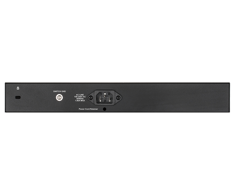

Сетевые кабели
Разъем питания

Размеры (Д x Ш x В)
• 330 x 180 x 44 мм
• 1,77 кг
• 100-240 В переменного тока, 50/60 Гц, внутренний универсальный источник питания
Макс. потребляемая мощность
• 152,3 Вт (функция РоЕ включена)
9,4 Вт (функция РоЕ выключена)
• 100 В: 4,3 Вт
240 В: 5,2 Вт
