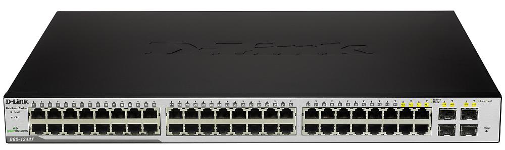

WebSmart коммутатор с 44 портами 10/100/1000Base-T + 4 комбо-портами 1000Base-T/SFP и функцией энергосбережения
Рекомендованная замена - DGS-1210-48
Коммутаторы серии Web Smart следующего поколения являются эффективным способом повышения производительности и безопасности сетей малого бизнеса. Четыре модели, доступные на выбор, DGS-1216T/1224T/1224TP/1248T обеспечивают скорость Gigabit Ethernet для поддержки приложений, чувствительных к полосе пропускания, и расширение емкости сети. Расширенный функционал включает комбо-порты Gigabit, поддержку Power over Ethernet1, QoS, а также функции гибкого многофункционального управления. Поддержка Power over Ethernet позволяет упростить установку беспроводных точек доступа, сетевых камер, телефонов VoIP и другого сетевого оборудования. Общая выходная мощность 24-х портов 10/100/1000 Base-T для коммутатора DGS-1224TP – 180Вт. Поэтому максимальная выходная мощность каждого порта составит 15,4Вт при одновременном использовании 11 портов или 7,5Вт при одновременном использовании 24 портов.
Коммутатор этой серии выполнен в металлическом корпусе для установки в 19”стойку, оснащен индикаторами на передней панели и поддерживает пассивную систему охлаждения2. Дружественный пользователю Web-интерфейс управления обеспечивает простоту и гибкость настройки с учетом различных сетевых требований.

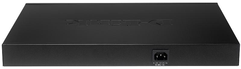

Вид сзади
