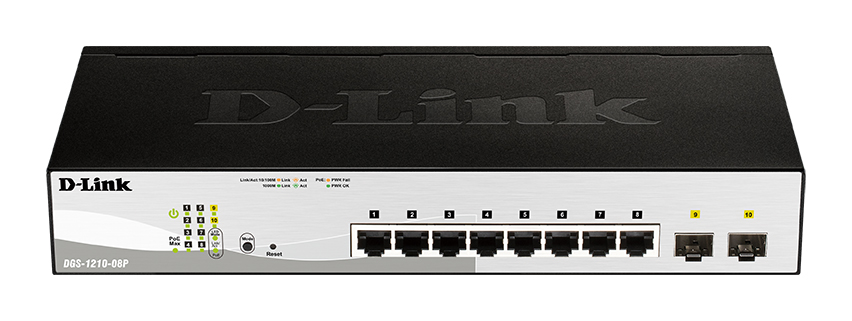

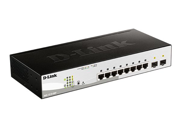

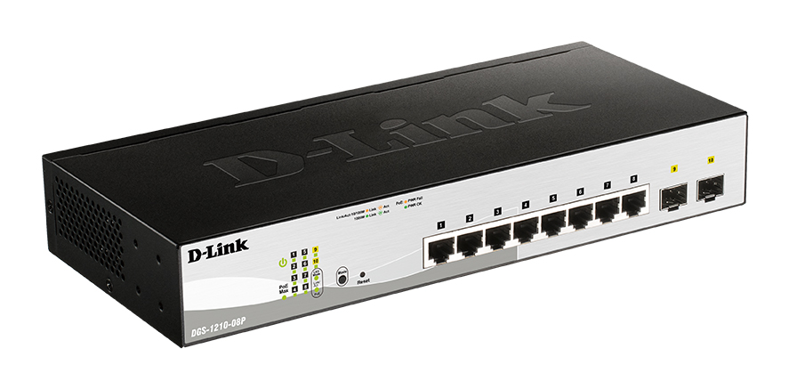

DGS-1210-08P
Управляемый L2 коммутатор с 8 портами 10/100/1000Base-T и 2 портами 1000Base-X SFP (8 портов PoE 802.3af/at, PoE-бюджет 65 Вт)
Управляемый L2 коммутатор DGS-1210-08P, оснащенный 8 портами 10/100/1000Base-T с поддержкой PoE и 2 портами 1000Base-X SFP, поддерживает технологию D-Link Green и расширенные функции управления и безопасности, обеспечивая высокую производительность и масштабирование сети. Функции управления включают SNMP, управление на основе Web-интерфейса и упрощенный интерфейс командной строки (CLI) через Telnet. DGS-1210-08P поддерживает Auto Voice VLAN, обеспечивая максимальный приоритет для «голосового» трафика. Данная модель оснащена интеллектуальными вентиляторами, которые способны изменять скорость вращения в зависимости от температуры, что позволяет экономить электроэнергию и снизить уровень шума.
Power over Ethernet
8 портов данного коммутатора поддерживают стандарт IEEE 802.3at PoE. Каждый порт PoE подает питание мощностью до 30 Вт при общем бюджете коммутатора 65 Вт, что позволяет пользователям подключать к DGS-1210-08P устройства, совместимые со стандартом 802.3at. Это позволяет размещать оборудование в труднодоступных местах вне зависимости от расположения электрических розеток и минимизировать прокладку кабеля. Кроме того, DGS-1210-08P поддерживает технологию Perpetual PoE, которая сохраняет подачу питания в линию при программной перезагрузке («warm reboot»).

• 8 портов 10/100/1000Base-T с поддержкой PoE
• 2 порта 1000Base-X SFP
• Power
• Power Fail/Power Ok (на порт PoE)
• PoE Max
Кнопки
• Кнопка Reset
• Кнопка Mode

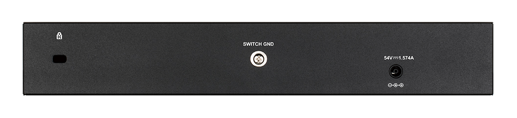

Разъем питания
• Разъем для подключения адаптера питания (постоянный ток)

• Внешний адаптер питания:
  - Выход: 54 В постоянного тока, 1,574 А
