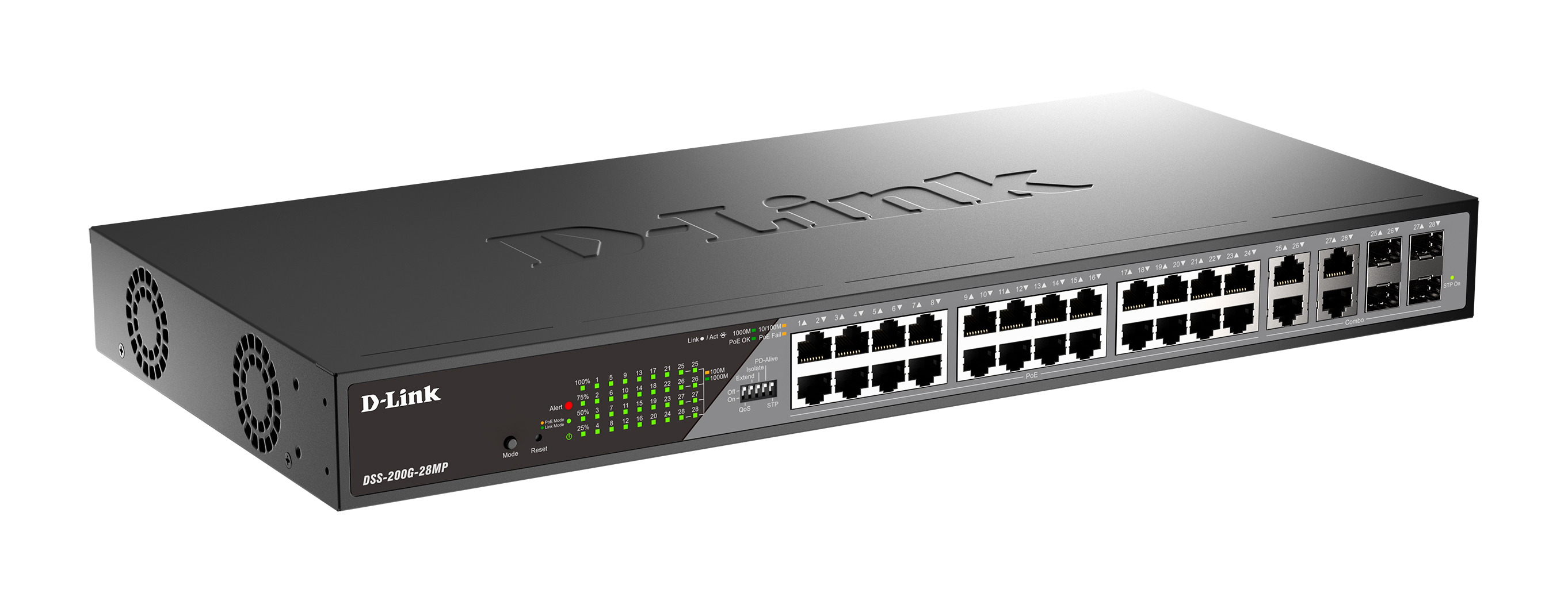

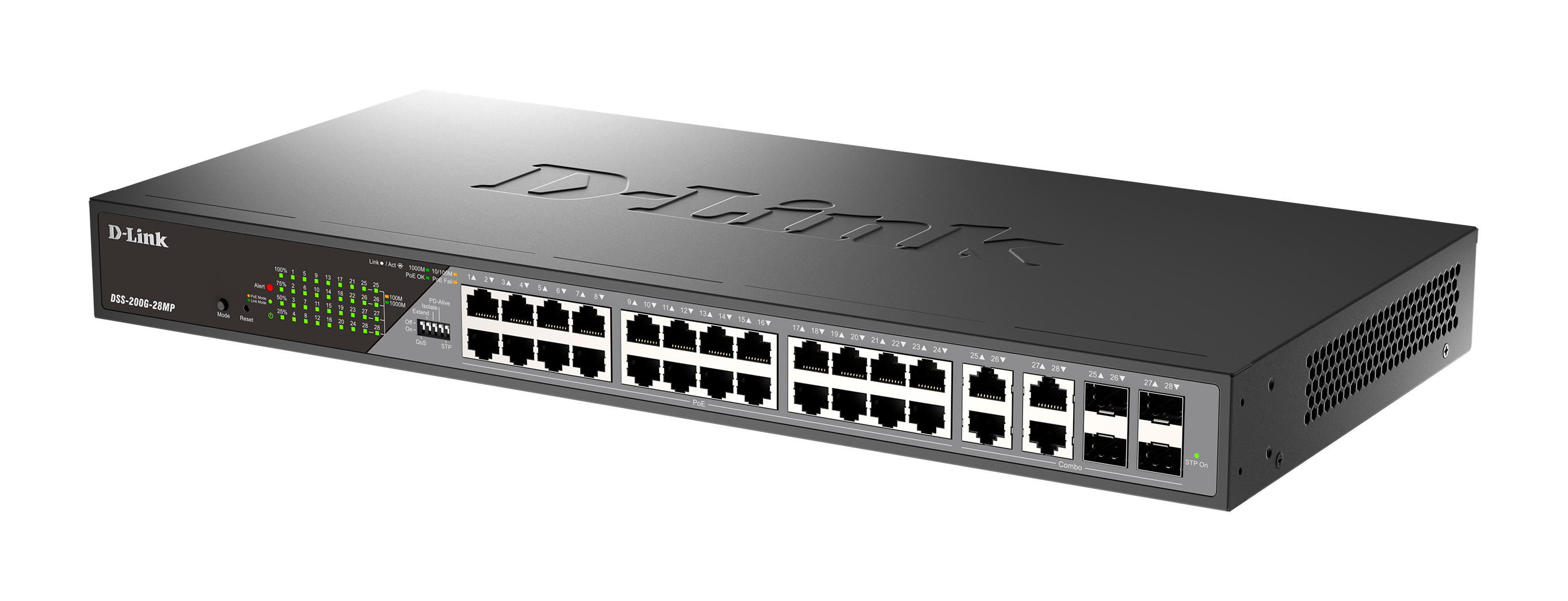

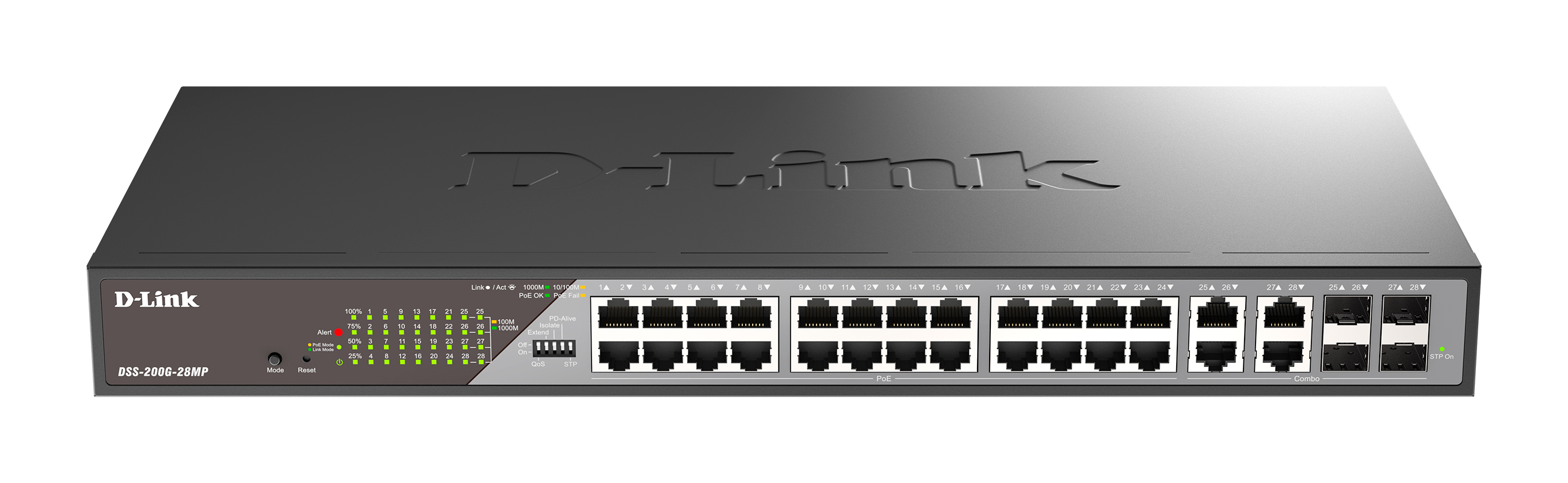

DSS-200G-28MP
Управляемый L2 коммутатор с 24 портами 10/100/1000Base-T, 4 комбо-портами 100/1000Base-T/SFP и DIP-переключателем (24 порта PoE 802.3af/at, PoE-бюджет 370 Вт, дальность до 250 м)
Управляемый L2 коммутатор DSS-200G-28MP, оснащенный 24 портами 10/100/1000Base-T с поддержкой PoE и 4 комбо-портами 100/1000Base-T/SFP, предназначен для построения систем видеонаблюдения, IP-телефонии и корпоративных сетей Wi-Fi. По сравнению с серией DGS-1100V2, коммутаторы DSS-200G обладают рядом аппаратных и функциональных преимуществ, упрощающих развертывание и обслуживание современных систем видеонаблюдения и сетей с PoE. Устройства оснащены защитой от статического электричества до 6 кВ, сигнальным портом Alarm (RJ-45) и аппаратными DIP-переключателями для быстрой активации наиболее часто используемых функций без необходимости входа в Web-интерфейс. В дополнение к базовому функционалу реализована поддержка ERPS и расширенные функции управления и мониторинга PoE, включая Perpetual PoE, Fast PoE, PD Alive и подачу питания по расписанию. В Web-интерфейсе предусмотрен специальный режим для задач видеонаблюдения с возможностью мониторинга состояния портов, PoE-бюджета и автоматического обнаружения ONVIF-совместимого оборудования. Также поддерживается управление по SNMP.

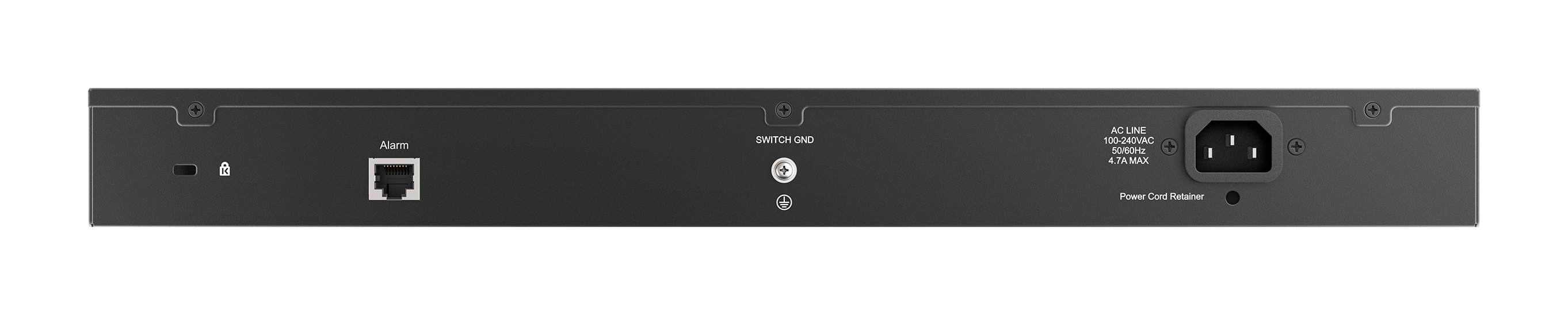

• Сигнальный порт с разъемом RJ-45
• Power
• Alert
• PoE Mode/Link Mode
• PoE OK/PoE Fail (на порт PoE)
• Бюджет мощности PoE
DIP-переключатели
• 5 DIP-переключателей:
  - QoS
  - Extend
  - Isolate
  - PD-Alive
  - STP
Кнопки
• Кнопка Reset
• Кнопка Mode
Разъем питания

Вид сзади
