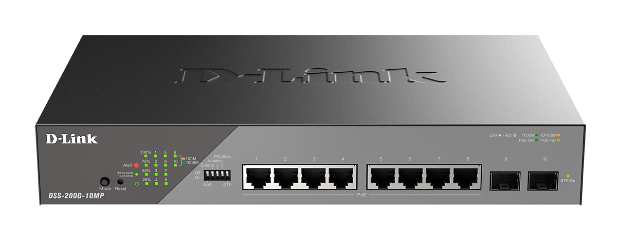

Управляемый L2-коммутатор DSS-200G-10MP, оснащенный 8 портами 10/100/1000Base-T с поддержкой PoE и 2 портами 1000Base-X SFP, предназначен для построения систем видеонаблюдения, IP-телефонии и корпоративных сетей Wi-Fi. По сравнению с серией DGS-1100V2, коммутаторы DSS-200G обладают рядом аппаратных и функциональных преимуществ, упрощающих развертывание и обслуживание современных систем видеонаблюдения и сетей с PoE. Устройства оснащены защитой от статического электричества до 6 кВ, сигнальным портом Alarm (RJ-45) и аппаратными DIP-переключателями для быстрой активации наиболее часто используемых функций без необходимости входа в Web-интерфейс. В дополнение к базовому функционалу реализована поддержка ERPS и расширенные функции управления и мониторинга PoE, включая Perpetual PoE, Fast PoE, PD Alive и подачу питания по расписанию. В Web-интерфейсе предусмотрен специальный режим для задач видеонаблюдения с возможностью мониторинга состояния портов, PoE-бюджета и автоматического обнаружения ONVIF-совместимого оборудования. Также поддерживается управление по SNMP.
Несколько режимов работы
Коммутатор DSS-200G-10MP оснащен пятью DIP-переключателями, позволяющими использовать следующие режимы работы: QoS, Extend, Isolate, PD-Alive, STP.
В режиме QoS для трафика порта 1 будет назначен наивысший приоритет обслуживания, что позволит обеспечить качественную передачу мультимедиа трафика через порт 1. Для трафика порта 2 будет назначен меньший приоритет и т. д. Для трафика порта 8 будет назначен самый низкий приоритет обслуживания.
В режиме Extend максимальное расстояние передачи данных и подачи питания на портах 1-4 будет увеличено до 250 м1.
В режиме Isolate трафик между портами 1-8 передаваться не может, но каждый из них может обмениваться трафиком с портами 9 и 10.
В режиме PD-Alive отслеживается доступность подключенных к портам 1-8 PoE-устройств и осуществляется перезапуск зависимых устройств в случае сбоя питания.
Режим STP помогает активировать случайно прерванное соединение на портах 7-8 и восстановить работу сети.
