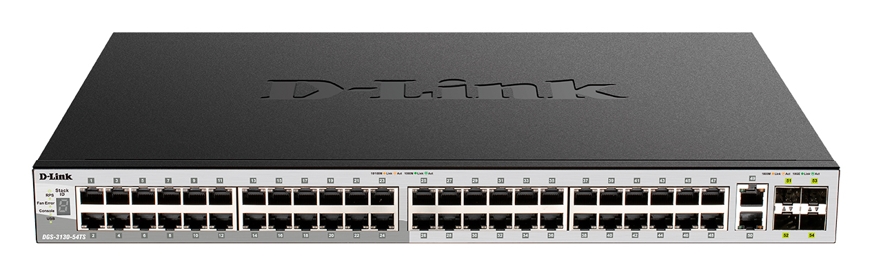

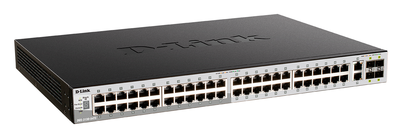

• 48 портов 10/100/1000Base-T с поддержкой PoE
• 2 порта 10GBase-T
• 4 порта 10GBase-X SFP+

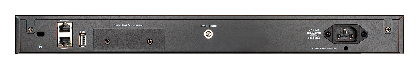

• Порт управления 10/100/1000Base-T с разъемом RJ-45 (Out-of-band)
• Порт USB 2.0 тип A
• Power
• Console
• USB
• RPS
• Fan Error
• Stack ID
• MGMT
Разъем питания
• Разъем для подключения резервного источника питания DPS-7001
