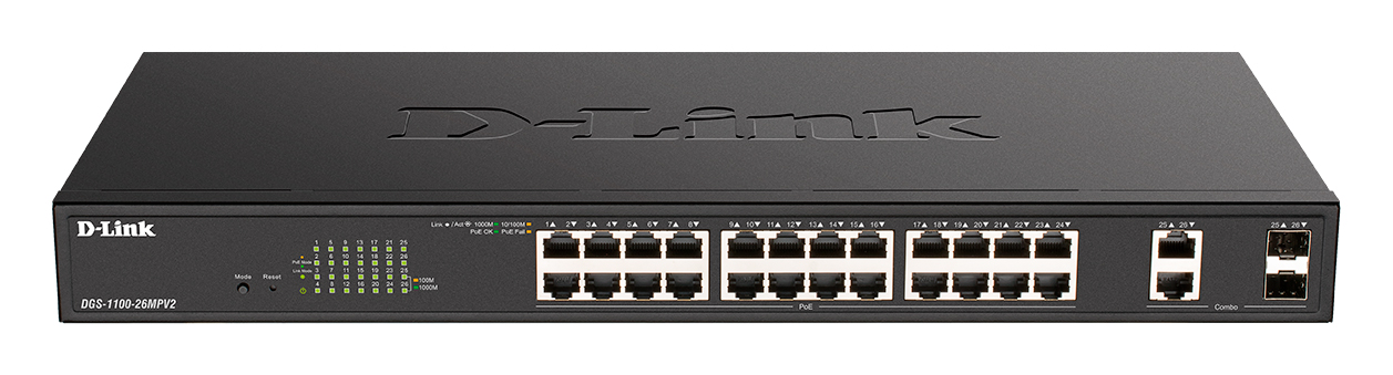

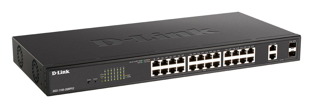

DGS-1100-26MPV2
Управляемый L2 коммутатор с 24 портами 10/100/1000Base-T и 2 комбо-портами 1000Base-T/SFP (24 порта PoE 802.3af/at, PoE-бюджет 370 Вт)
Управляемый L2 коммутатор DGS-1100-26MPV2, оснащенный 24 портами 10/100/1000Base-T с поддержкой PoE и 2 комбо-портами 1000Base-T/SFP, предназначен для использования в сетях предприятий малого и среднего бизнеса. Поддержка стандартов 802.3af/at PoE с возможностью подачи питания до 30 Вт на порт и PoE-бюджет 370 Вт делают его оптимальным решением для построения систем видеонаблюдения, корпоративных сетей Wi-Fi и IP-телефонии. Коммутаторы серии DGS-1100V2 обеспечивают базовые функции мониторинга, приоритизации трафика (QoS), VLAN и защиты сети, а также поддерживают функции PD Alive и PoE по расписанию. Управление осуществляется через удобный Web-интерфейс и по SNMP.

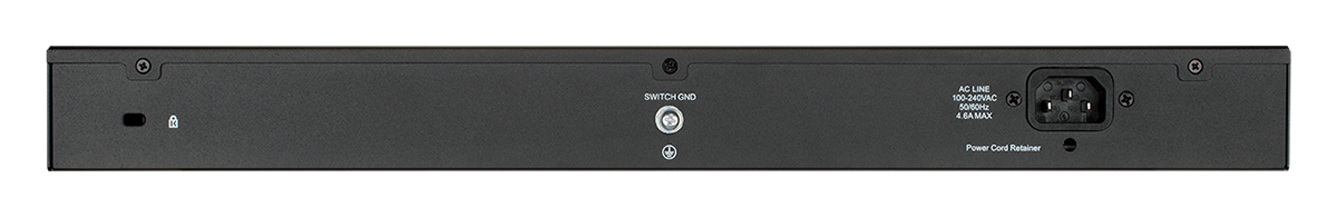

Вид сзади
