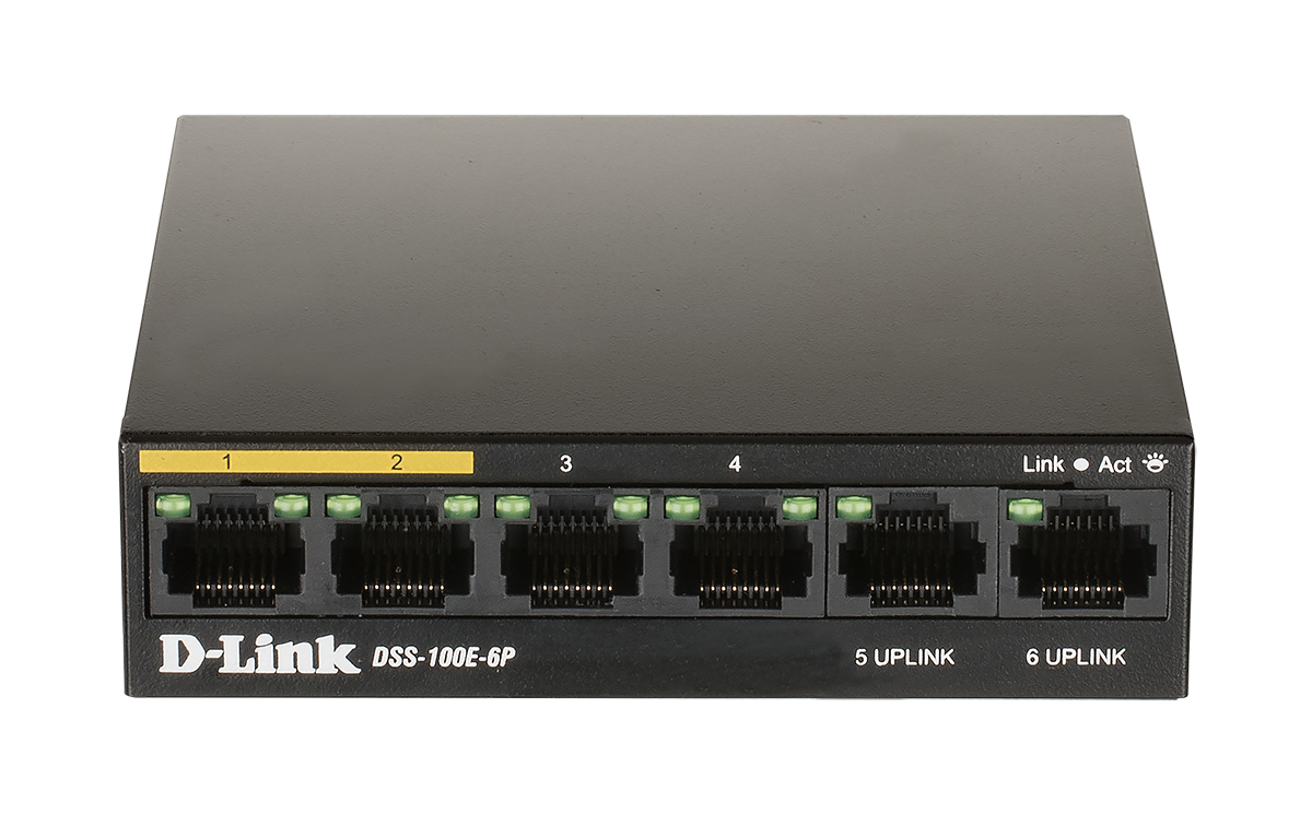

Неуправляемый коммутатор DSS-100E-6P, оснащенный 6 портами 10/100Base-TX (4 порта с поддержкой PoE), позволяет пользователям легко подключать и подавать питание по Ethernet-кабелям на PoE-совместимые устройства, например на сетевые камеры, и является оптимальным решением для развертывания систем видеонаблюдения. Защита от статического электричества на всех портах обеспечивает их устойчивость к наведенному напряжению.
Два режима работы

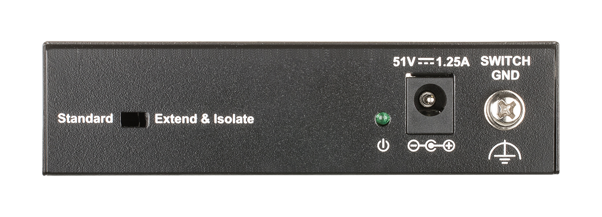

Коммутатор DSS-100E-6P оснащен двухпозиционным DIP-переключателем, позволяющим использовать два режима работы: Standard и Extend & Isolate.
В режиме Standard трафик может передаваться между всеми портами коммутатора, и они работают как порты обычного неуправляемого коммутатора. Порты 1-2 поддерживают функцию приоритета портов для оптимизации трафика.
В режиме Extend & Isolate максимальное расстояние передачи данных и подачи питания на портах 1-4 будет увеличено до 250 м1. Кроме того, трафик между портами 1-4 передаваться не может, но каждый из них может обмениваться трафиком с портами 5 и 6.
