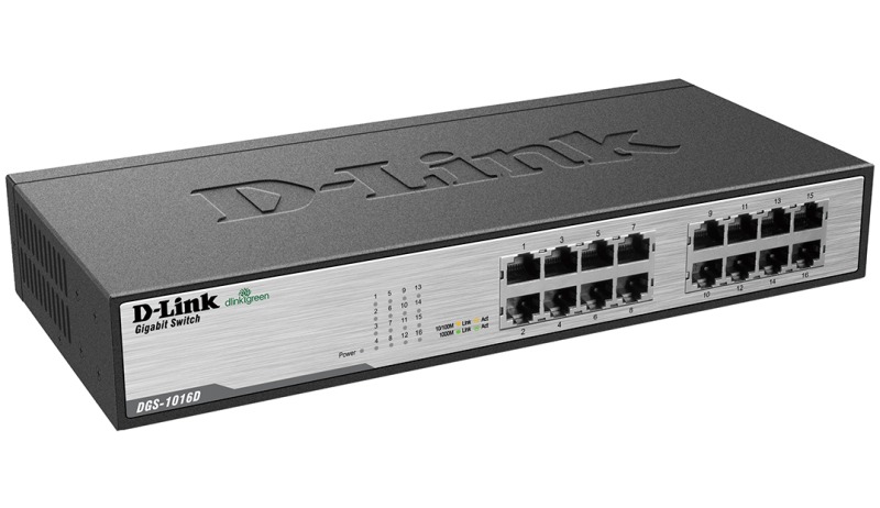

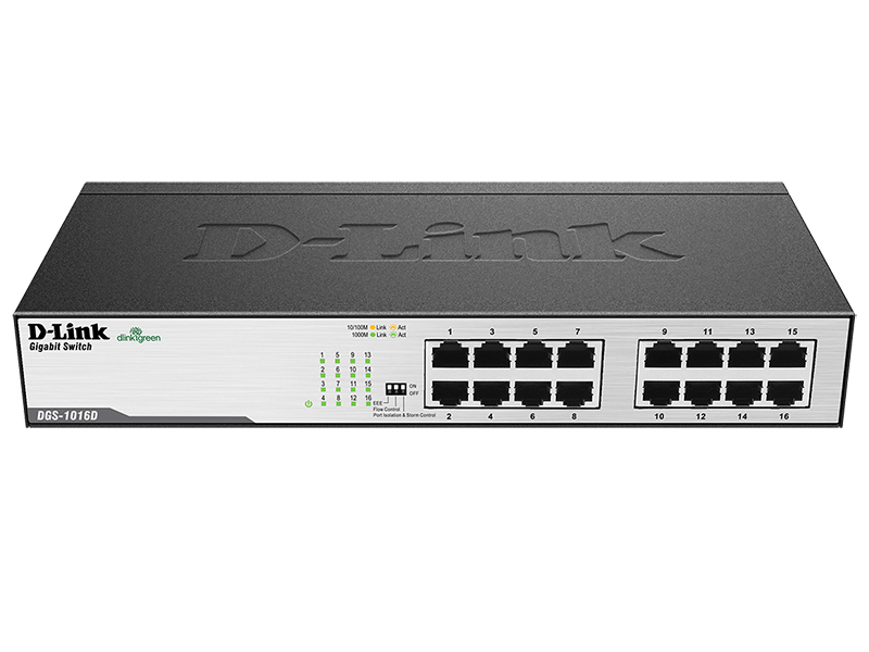

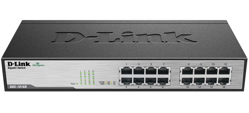

Неуправляемый коммутатор с 16 портами 10/100/1000Base-T и функцией энергосбережения
Неуправляемый коммутатор DGS-1016D с 16 портами 10/100/1000Base-T представляет собой недорогое решение для сетей SOHO и предприятий малого и среднего бизнеса (SMB). Коммутатор обеспечивает экономию электроэнергии и предоставляет широкую полосу пропускания.
Порты 10/100/1000Base-T
Коммутатор DGS-1016D обеспечивает высокую скорость данных на каждом порту. Если к сети подключаются устройства, работающие на меньшей скорости и поддерживающие стандарты Ethernet, Fast Ethernet или Gigabit Ethernet, то коммутатор автоматически выберет для них нужную скорость соединения.
Высокая производительность
Коммутатор DGS-1016D поддерживает расширенные функции управления трафиком и производительностью. Функция управления потоком позволяет предотвратить потерю данных во время перегрузки сети. Кроме того, DGS-1016D поддерживает функции защиты от широковещательного шторма и изоляции портов, которые сводят к минимуму вероятность вирусных атак в сети1.
Инновационный дизайн
Коммутатор DGS-1016D выполнен в компактном металлическом корпусе. Благодаря небольшому размеру и пассивной системе охлаждения, обеспечивающей бесшумную работу, коммутатор является экономически выгодным решением для сетей SOHO и SMB.
Экономия электроэнергии
Коммутатор DGS-1016D обеспечивает автоматическое сохранение электроэнергии. Если на портах нет соединения, то питание отключается автоматически, что позволяет существенно сократить расход электроэнергии за счет портов, не имеющих физического подключения, или портов, подсоединенных к отключенным устройствам.
Технология Green Ethernet
Коммутатор DGS-1016D поддерживает технологию D-Link Green Ethernet, которая обеспечивает экономию электроэнергии и увеличение срока эксплуатации устройства без влияния на производительность и функциональные характеристики. Данный коммутатор, не оказывающий отрицательного воздействия на окружающую среду, соответствует директиве RoHS. Использование пригодной для переработки упаковки позволяет сократить количество отходов.
