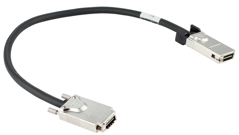

Пассивный кабель 10GBase-CX4 длиной 50 см для прямого подключения
Твинаксиальные кабели 10G InfiniBand предназначены для соединения между собой Ethernet-устройств, поддерживающих скорость передачи данных 10 Гбит/с1, обеспечивая широкую полосу пропускания. Данная серия кабелей включает пять моделей: DEM-CB50, DEM-CB100, DEM-CB300, DEM-CB50ICX и DEM-CB300CX. Твинаксиальные кабели 10G InfiniBand являются идеальным экономичным решением для соединения коммутаторов D-Link и других устройств, установленных в одной и той же или в соседних стойках, обеспечивающим широкую полосу пропускания.

Кабели данной серии используют разъемы InifiniBand 4X с винтовыми креплениями и с защелками для крепления. Модели DEM-CB50, DEM-CB100 и DEM-CB300 оснащены с обеих сторон разъемами с винтовыми креплениями и могут использоваться в качестве кабелей для физического стекирования или кабелей для соединения управляемых стекируемых коммутаторов Gigabit Ethernet уровня 2 серии D-Link DGS-3120 с вышестоящими устройствами. Модель DEM-CB50ICX оснащена с одной стороны разъемом с винтовым креплением для подключения к коммутатору серии DGS-3120, с другой – разъемом с защелкой для крепления для подключения к медиаконвертеру DMC-805X. Модель DEM-CB300CX оснащена с обеих сторон разъемами с защелками для крепления и может использоваться в качестве кабеля для физического стекирования коммутаторов Gigabit Ethernet уровня 2+ серии DGS-3400 и сопутствующего модуля DEM-410CX.

Одно винтовое крепление/Одно крепление с защелкой
Длина кабеля
50 см
Калибр провода AWG
28 AWG
Возможность подключения
Кабель для соединения коммутатора серии DGS-3120 с медиаконвертером DMC-805X (рекомендуется)
