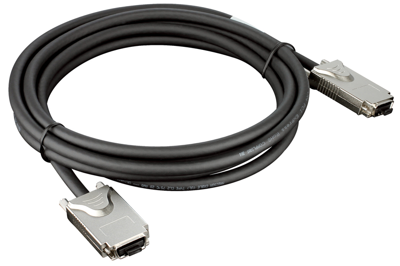

Твинаксиальный кабель DEM-CB300 предназначен для соединения между собой Ethernet-устройств, поддерживающих скорость передачи данных 10 Гбит/с1, обеспечивая широкую полосу пропускания. DEM-CB300 является идеальным экономичным решением для соединения коммутаторов D-Link и других устройств, установленных в одной и той же или в соседних стойках, обеспечивающим широкую полосу пропускания.
Идеальное решение для высокопроизводительных систем
Твинаксиальный кабель DEM-CB300 поддерживает скорость передачи данных до 10 Гбит/с на расстоянии до 3 м. Стандарт 10GBase-CX4 обеспечивает передачу данных по четырем парам твинаксиального медного кабеля, что приводит к низким задержкам при передаче данных, и поддерживает функции качества обслуживания (QoS) и отказоустойчивости (failover) InfiniBand. Таким образом, данный кабель является оптимальным решением, предоставляющим широкую полосу пропускания на коротких расстояниях.
Разъемы 10GBase-CX4
Кабель DEM-CB300 оснащен с обеих сторон разъемами InifiniBand (CX4) с винтовыми креплениями и может использоваться в качестве кабелей для физического стекирования или кабелей для соединения управляемых коммутаторов Gigabit Ethernet серии D-Link DGS-3120 с вышестоящими устройствами.
