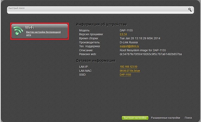

Через web-браузер зайдите в настройки точки доступа по адресу 192.168.0.50
Для настройки кликните «Мастер настройки беспроводной сети».

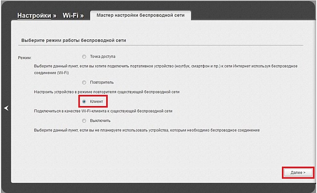

В появившемся окне выберете режим «Клиент» и кликните Далее.

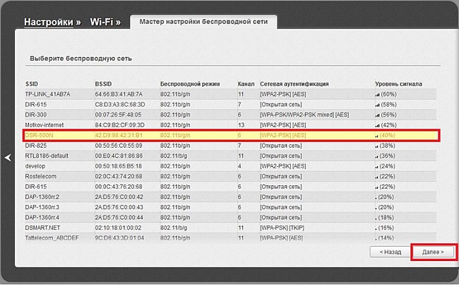

В следующем окне будет отображаться список доступных для подключения беспроводных сетей, среди которых нужно выбрать вашу сеть и после этого нажать Далее.

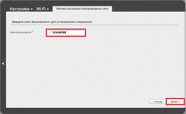

Если сеть, к которой вы подключаетесь защищенная, то в следующем окне будет предложено ввести пароль для этой сети.
После ввода пароля нажмите Далее.

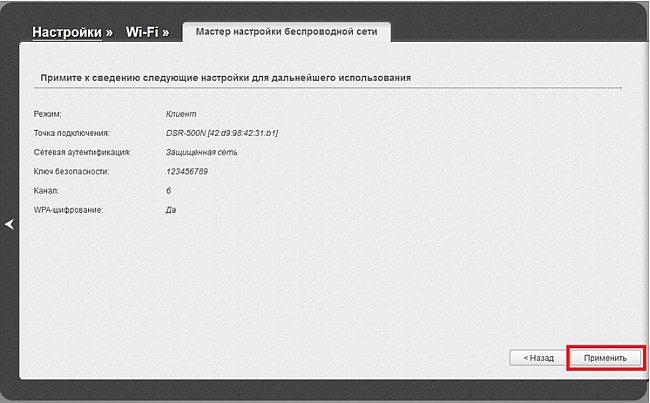

В следующем окне отображаются все сделанные вами настройки.
Для подтверждения нажмите Применить.

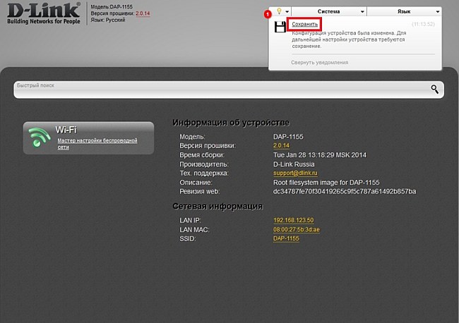

После этого вас перенаправит на главную страницу, где необходимо сохранить конфигурацию устройства, нажав Сохранить.
Настройка завершена.
