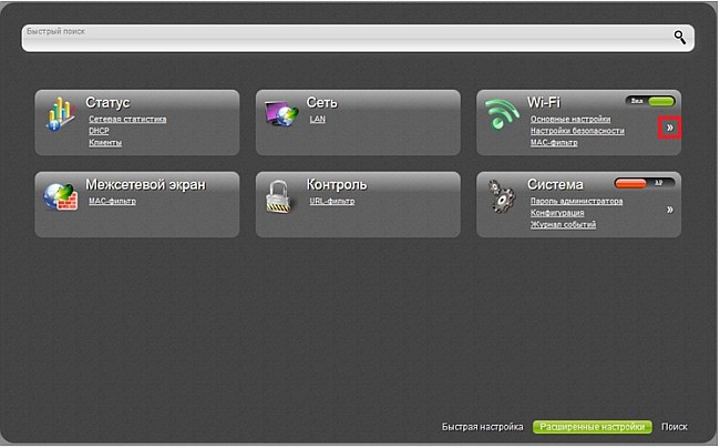

1. Выберете «Расширенные настройки»
2. Кликните 2 раза на стрелку.

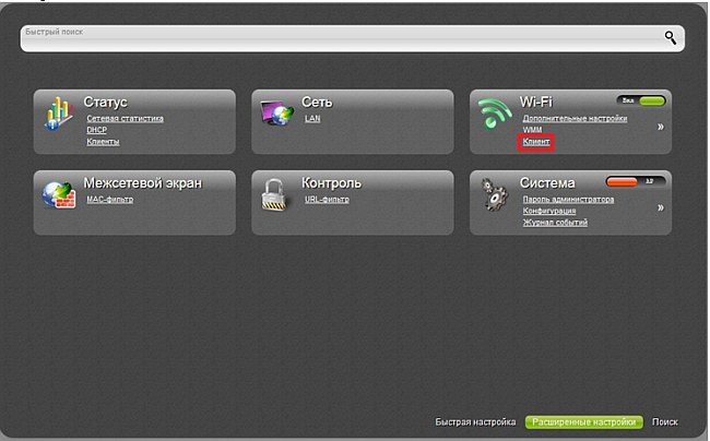

3. Выберете «Клиент»

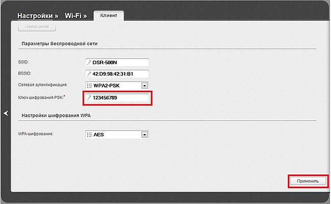

Выберете сеть для подключения, затем прокрутите страницу вниз, где необходимо ввести пароль, если сеть, к которой вы подключаетесь, защищенная.
После ввода пароля нажмите Применить.

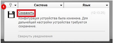

6. Далее, в правом вернем углу интерфейса, появится уведомление об изменении конфигурации устройства. Необходимо нажать сохранить.
