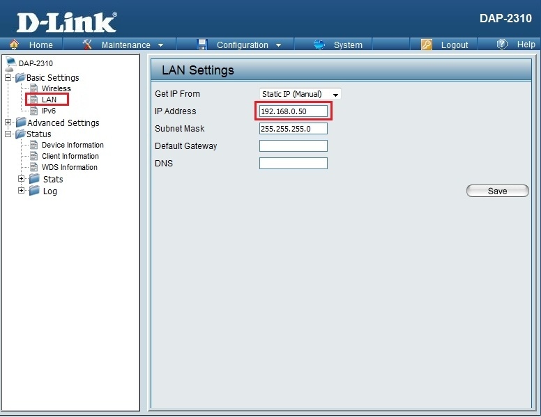

Для начала нужно сменить LAN IP-адрес одной из точек. (у одной точки - 192.168.0.50, у другой 192.168.0.51).
Адрес меняется в разделе LAN:
После нажимаем Save.

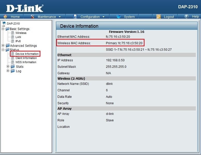

Далее нужно узнать Wireless MAC'и обоих точек.
Wireless MAC смотрим в меню Status -> Device Information

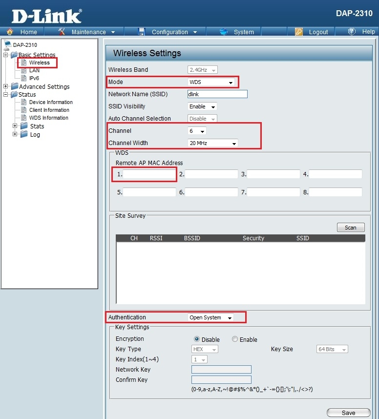

После заходим в меню Basic Settings -> Wireless, в котором Mode ставим WDS.
Параметры Channel и Channel width должны быть одинаковыми на обоих точках.
В разделе Remote AP MAC Address нужно прописать Wireless MAC.
Wireless MAC'и нужно прописать на точках "крест накрест" (МАС первой точки на второй и наоборот). WDS может быть шифрованным и нет. Доступно WEP и WPA2-PSK шифрования. Если шифрование не нужно, то настройка завершена и просто нажимаем Save.

Если нужно настроить WEP шифрование, то в разделе Key Settings ставим Encryption Enable, выбираем Key Type (доступно HEX/ASCII) и Key Size.
Далее прописываем пароль и подтверждение (Network Key/Confirmation).
Длина пароля может быть: 10/26 шестнадцатеричных символом (Key Size 64/128 bits) символов при Key Type HEX и 5/13 символом (Key Size 64/128 bits) символов при Key Type ASCII.
Настройки шифрования на обоих точках также должны быть одинаковыми.
После настройки шифрования также нажимаем Save и в верхней строке меню выполняем Configuration -> Save and Activate
