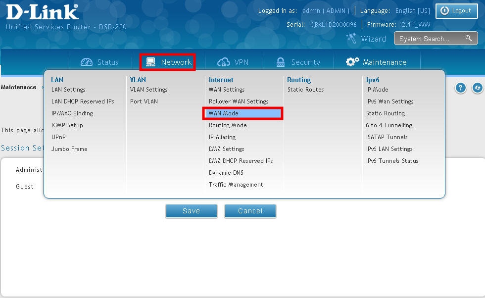

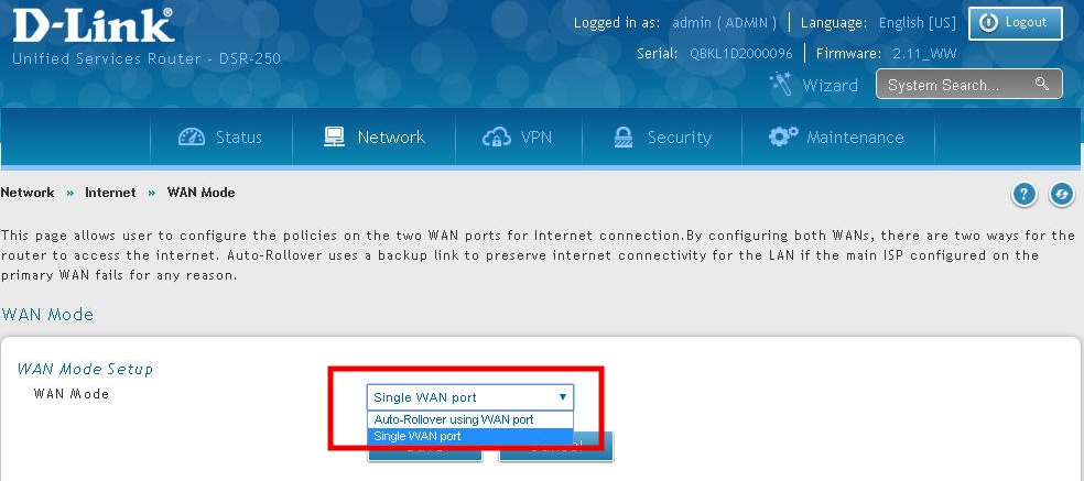

1. Прежде всего следует в разделе Network / Internet / WAN Mode переключить режим "Single WAN port" на "Auto-Rollover Using WAN port".

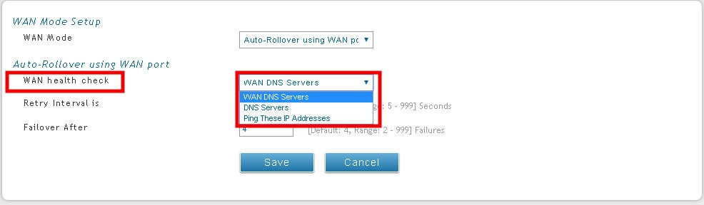

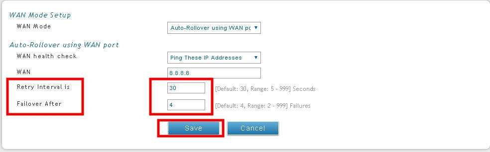

Важно не выбрать метод, с помощью которого маршрутизатор должен определить «падения» WAN порта (WAN health check). Это может быть Dnslookup полученных автоматически или заданных вручную DNS-серверов или ping заданного вручную IP-адреса.
Также необходимо отметить, как часто будет выполняться проверка состояния WAN, и через какое количество потерь пакетов соединение будет считаться неактивным и перейдет в статус DOWN. Меньший интервал и меньшее количество попыток обеспечат более быстрое переключения с одного канала на другой. Но, в то же время, слишком малые значения могут привести к тому, что соединение будет переключаться даже после незначительной потери пакетов, а не тогда, когда действительно нужно.
После завершения настройки необходимо сохранить изменения, нажав Save.

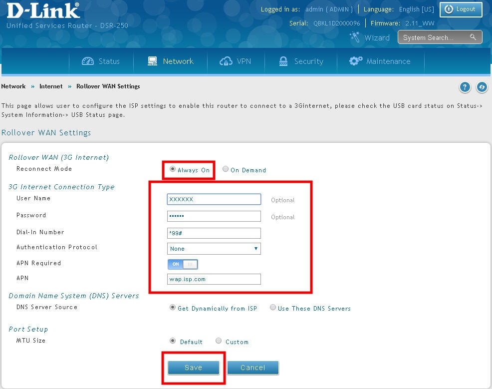

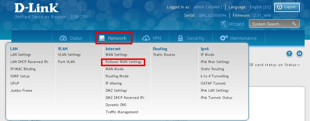

2. Далее настраиваем 3G соединение в разделе Rollover WAN (Network / Internet / Rollover WAN Settings).
