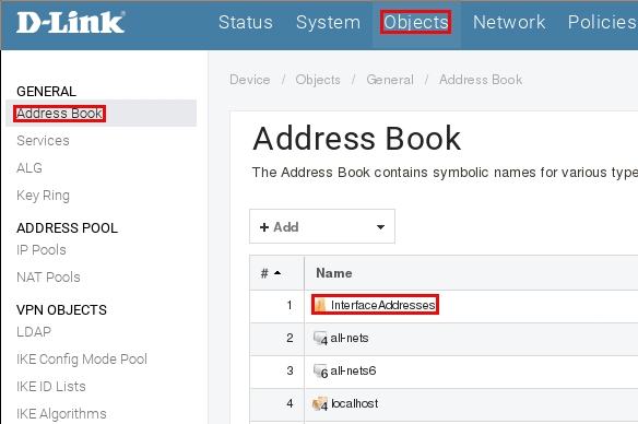

Пример для Web интерфейса.
Пройдите в Web интерфейсе Objects → Address book → InterfaceAddresses.
Здесь вам необходимо отредактировать два объекта. В объекте lan1_ip установить IP адрес 192.168.20.1 и в lan1_net установить подсеть 192.168.20.0/24
