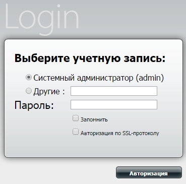

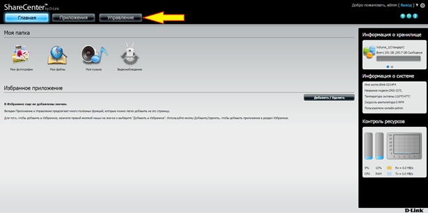

Шаг 1: Откройте Web-браузер и введите в адресной строке IP-адрес сетевого накопителя. Нажмите Enter.
Шаг 2: Именем пользователя для учетной записи администратора является “admin”. Введите пароль администратора в соответствующем поле. Если пароль по умолчанию не был изменен, оставьте это поле пустым. Нажмите Авторизация.
![](/up//support/FAQ/NAS/DNS327L/DNS-327L_formatted_hard_drives_01.jpg)

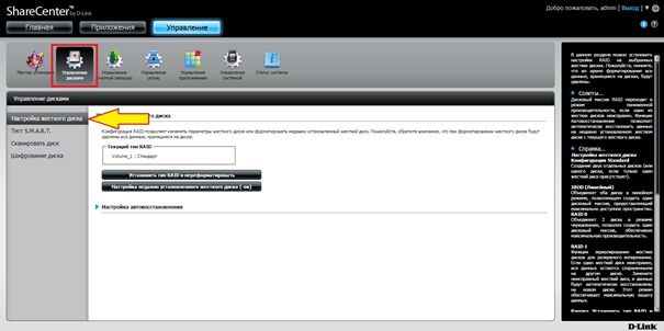

Шаг 3: Перейдите на вкладку Управление.
![](/up//support/FAQ/NAS/DNS327L/DNS-327L_formatted_hard_drives_02.jpg)
Шаг 4: Выберите Управление дисками, в меню слева выберите Настройка жесткого диска.
![](/up//support/FAQ/NAS/DNS327L/DNS-327L_formatted_hard_drives_03.jpg)

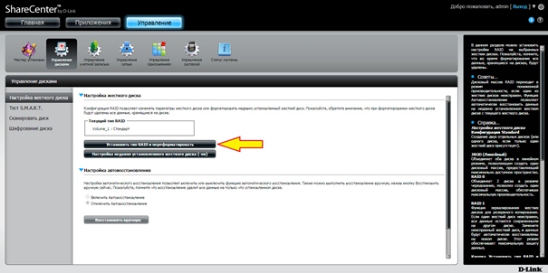

Шаг 5: Нажмите кнопку Установить тип RAID и переформатировать, чтобы отформатировать все установленные диски и установить один из предложенных типов RAID.
Внимание: не нажимайте эту кнопку, в случае если на накопителе уже имеется жесткий диск с информацией, так как будут отформатированы оба диска. Необходимо нажать кнопку Настройка недавно установленного жесткого диска (-ов), после чего будет отформатирован только новый диск.
![](/up//support/FAQ/NAS/DNS327L/DNS-327L_formatted_hard_drives_04.jpg)

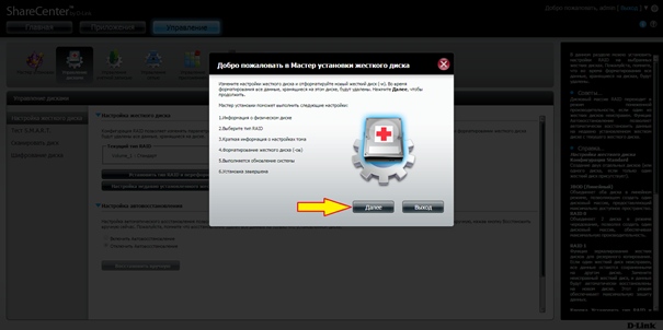

Шаг 6: Нажмите кнопку Далее.
![](/up//support/FAQ/NAS/DNS327L/DNS-327L_formatted_hard_drives_05.jpg)

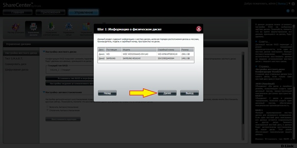

Шаг 7: В данном окне будет отображена информация о дисках. Нажмите кнопку Далее.
![](/up//support/FAQ/NAS/DNS327L/DNS-327L_formatted_hard_drives_06.jpg)

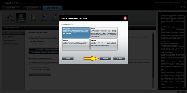

Шаг 8: Выберите один из четырех типов RAID.
![](/up//support/FAQ/NAS/DNS327L/DNS-327L_formatted_hard_drives_07.jpg)
1) Стандарт – создает 2 независимых жестких диска с собственным разделом.
Выберите тип Стандарт и нажмите Далее.

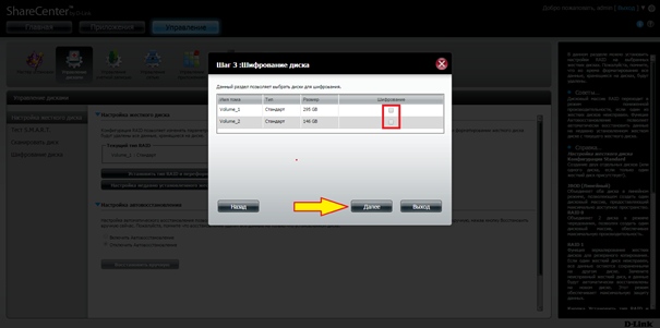

Поставьте флажок в столбце Шифрование, если необходимо зашифровать содержимое жестких дисков, и нажмите Далее.
![](/up//support/FAQ/NAS/DNS327L/DNS-327L_formatted_hard_drives_08.jpg)

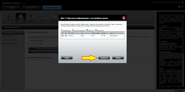

Нажмите кнопку Применить, чтобы запустить процесс форматирования.
![](/up//support/FAQ/NAS/DNS327L/DNS-327L_formatted_hard_drives_09.jpg)

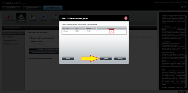

Выберите тип JBOD и нажмите Далее. Поставьте флажок в столбце Шифрование, если необходимо зашифровать содержимое массива, и нажмите Далее.
![](/up//support/FAQ/NAS/DNS327L/DNS-327L_formatted_hard_drives_10.jpg)

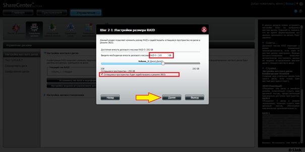

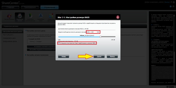

Установите объем дискового пространства, который будет отведен под RAID 0. Оставшееся место можно будет использовать в массиве JBOD. Нажмите Далее.
![](/up//support/FAQ/NAS/DNS327L/DNS-327L_formatted_hard_drives_12.jpg)

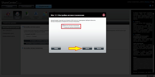

Для использования функции автовосстановления, установите флажок в соответствующем поле и нажмите Далее.
![](/up//support/FAQ/NAS/DNS327L/DNS-327L_formatted_hard_drives_16.jpg)

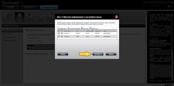

![](/up//support/FAQ/NAS/DNS327L/DNS-327L_formatted_hard_drives_18.jpg)

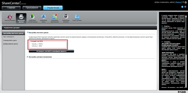

Шаг 9: После завершения процесса форматирования, информация о разделах будет отображена в окне Текущий тип RAID.
![](/up//support/FAQ/NAS/DNS327L/DNS-327L_formatted_hard_drives_19.jpg)
