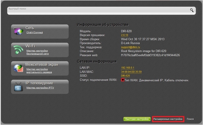

2. Обратитесь к Web-интерфейсу маршрутизатора по адресу 192.168.0.1 и авторизуйтесь (по умолчанию имя пользователя – admin, пароль – admin).
3. Перейдите на страницу Расширенных настроек.

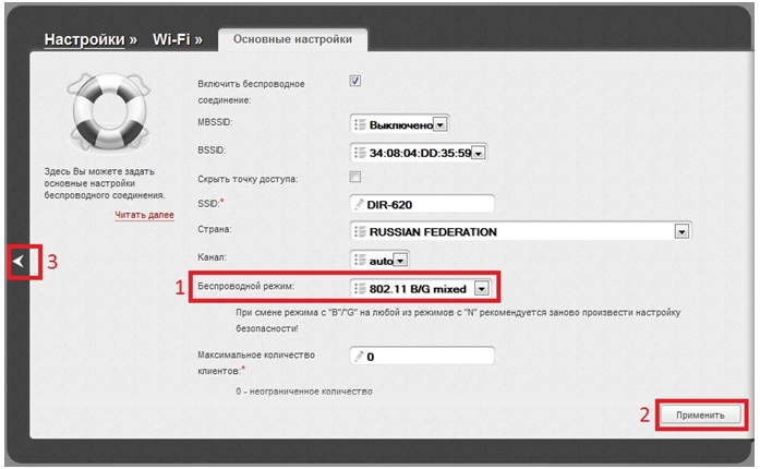

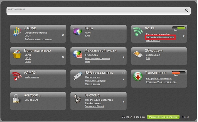

4. В разделе Wi-Fi нажмите ссылку Основные настройки.
5. На открывшейся странице выберите беспроводной режим 802.11 B/G mixed (1) и нажмите кнопку Применить (2).

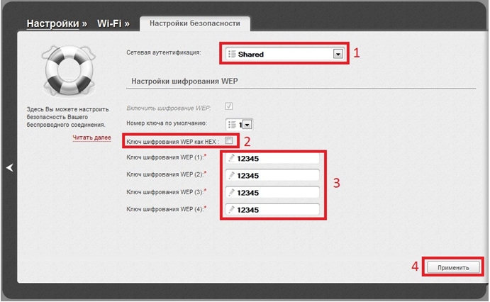

6. Далее нажмите стрелку Назад (3), чтобы вернуться в предыдущее меню, и в разделе Wi-Fi нажмите ссылку Настройки безопасности.
7. В настройках безопасности выберите тип сетевой аутентификации Shared (1).
8. Установите флажок Ключ шифрования WEP как HEX (2), если хотите использовать шестнадцатеричное число в качестве ключа для шифрования.
9. Далее введите ключи шифрования. Длина ключа должна составлять 5 символов в кодировке ASCII или 13 символов в кодировке HEX (ключи в таком формате нужно вводить, если установлен флажок 2).
10. Нажмите Применить (4).

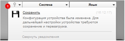

11. После выполнения всех настроек необходимо сохранить конфигурацию устройства, нажав кнопку Сохранить в правом верхнем углу интерфейса.
