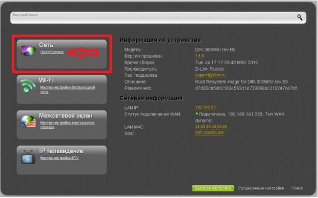

Первый способ – с помощью мастера настройки.
Подключитесь в web-интерфейсу роутера и нажмите «Click’n’Connect» в поле «Сеть»

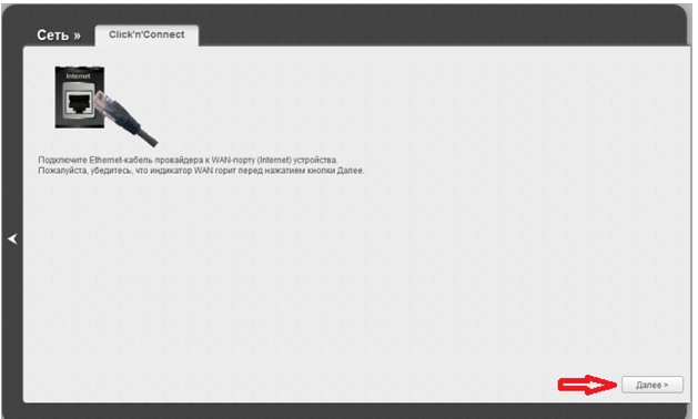

В следующем окне нажмите «Далее»

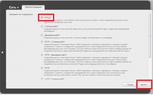

Выберите тип соединения – PPPoE и нажмите «Далее»

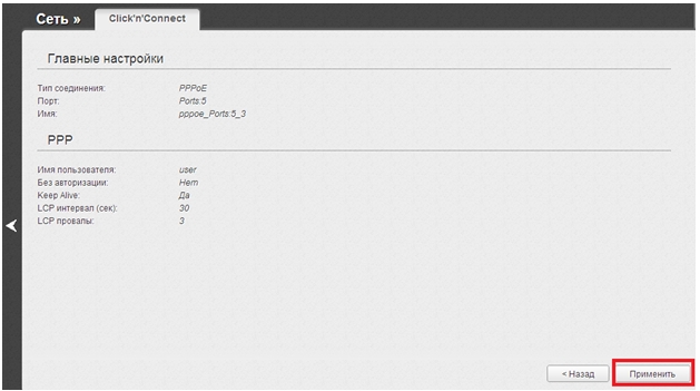

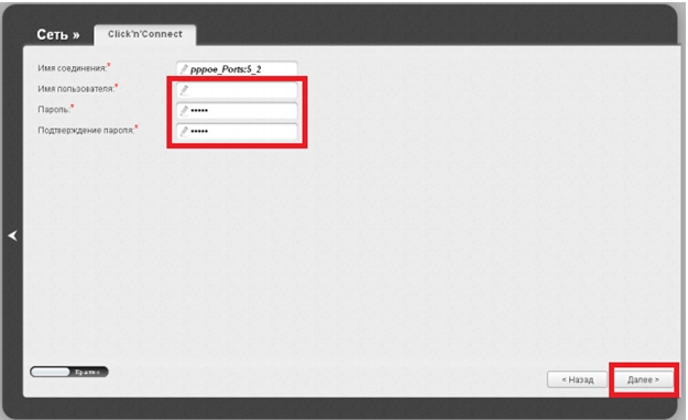

Введите Ваши имя пользователя и пароль, указанные в договоре с провайдером. Затем нажмите «Далее».
В следующем окне нажмите «Применить».

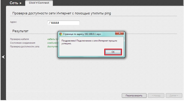

В разделе «Результат» отображается состояние WAN-соединения и возможные причины неполадок. Для повторной проверки состояния соединения ведите IP-адрес или имя какого-либо узла в поле «Адрес» или оставьте значение по умолчанию (ya.ru), а затем нажмите кнопку «Перепроверить». В случае успешной установки соединения появится следующее окно:
Нажмите «Далее», чтобы продолжить или кнопку «Назад», чтобы задать другие настройки.

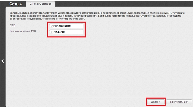

Откроется окно настройки беспроводного соединения. Задайте название Вашей сети (SSID) и пароль (Ключ шифрования PSK). Затем нажмите «Далее». Если настройка беспроводной сети не требуется – нажмите «Пропустить шаг».

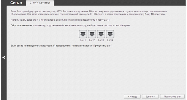

Далее Вам будет предложено настроить IPTV. Если Ваш провайдер предоставляет данную услугу, то выберите порт, который будет использоваться для подключения ТВ-приставки и нажмите «Далее». Если данная услуга не используется – нажмите «Пропустить шаг».

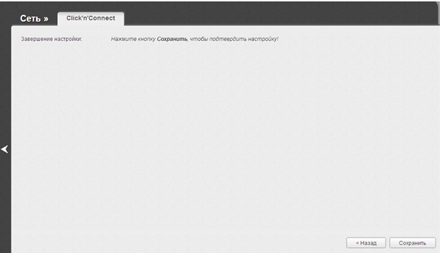

Далее нажмите «Сохранить».
На этом настройка завершена.

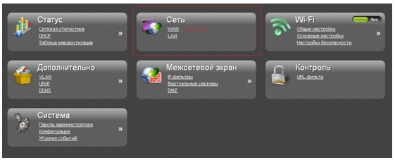

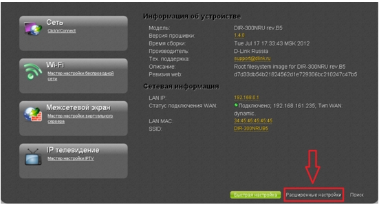

Подключитесь к web-интерфейсу устройства и нажмите на кнопку "Расширенные настройки"

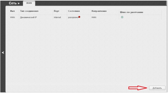

В открывшемся окне выберите "WAN" в разделе "Сеть".

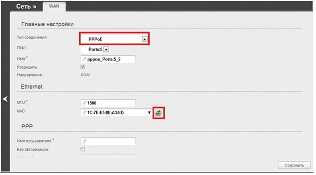

В следующем окне нажмите "Добавить".
Откроются настройки соединения:

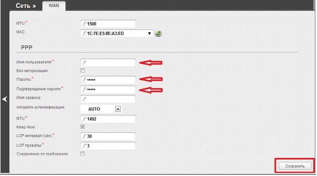

Выберите тип соединения – PPPoE и нажмите кнопку
Ниже введите Ваши имя пользователя и пароль, указанные в договоре с провайдером. Затем нажмите «Сохранить».

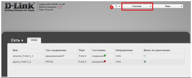

После этого в верхнем правом углу нажмите «Система» и в открывшемся окне «Сохранить».
