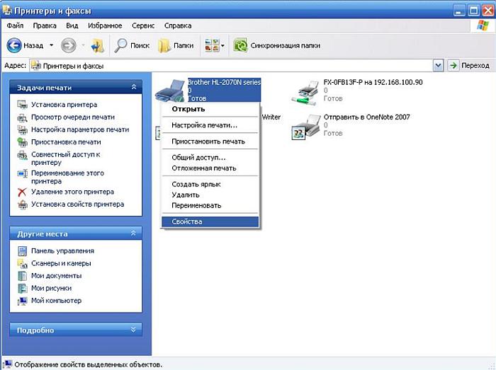

2. Нажмите Пуск->Настройка->Принтеры и факсы
3. Нажмите на иконку Установка принтера, должен запуститься мастер установки принтеров.

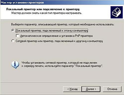

5. Поставьте переключатель на «Локальный принтер, подключенный к этому компьютеру» и снимите галочку «Автоматическое определение и установка PnP-принтера», нажмите Далее

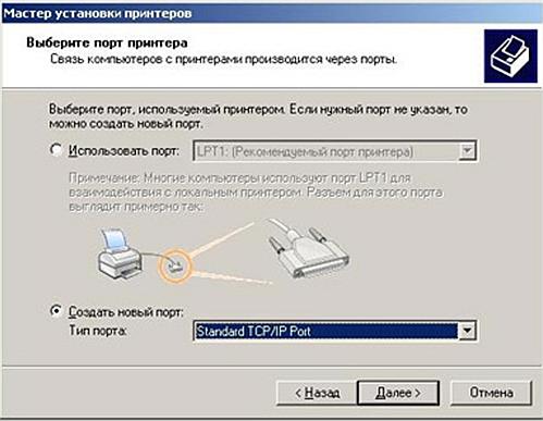

6. В появившемся окне выберите пункт Создать новый порт, выберите тип порта Standard TCP/IP Port. Нажмите Далее

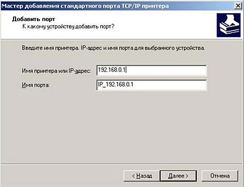

8. Введите IP-адрес маршрутизатора. (По умолчанию 192.168.0.1), Имя порта оставьте как есть. Нажмите Далее

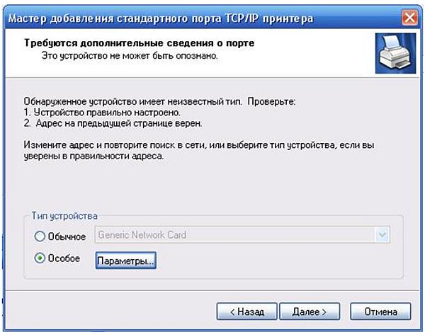

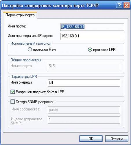

9. Выберите Особое и нажмите кнопку Параметры
 10. В поле Используемый протокол выберите протокол LPR. В поле Имя очереди введите lp1 (Первая буква – это маленькая L, а не большая i), поставьте галочку Разрешен подсчет байт в LPR
11. Нажмите Далее, затем Готово

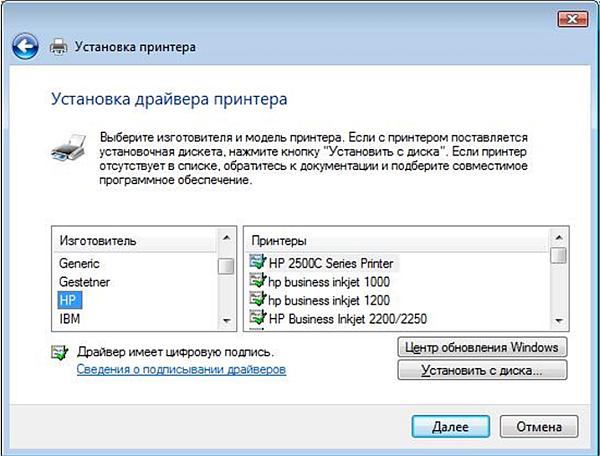

12. Установите драйвер вашего принтера
13. В следующих окнах нажимайте Далее, затем Готово

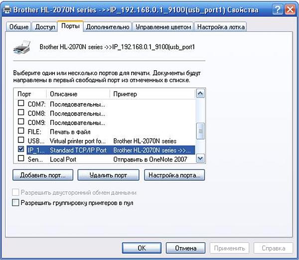

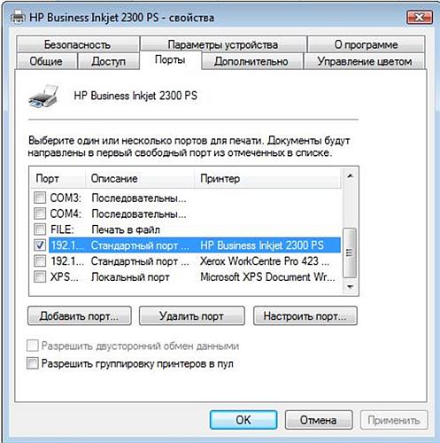

15. Нажмите на него правой кнопкой мыши и выберите пункт Свойства.

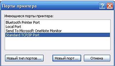

16. Зайдите на вкладку Порты и снимите галочку «Разрешить двусторонний обмен данными», затем нажмите кнопку «Добавить порт»

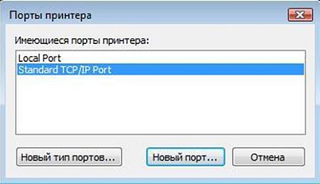

17. Выберите Standard TCP/IP Port и нажмите кнопку Новый порт
18. Затем проделайте шаги 7 – 11 данной инструкции.

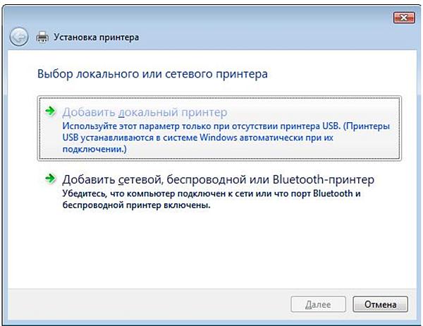

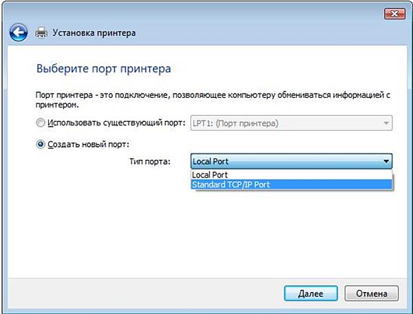

4. Выберите  Добавить локальный принтер  и нажмите  Далее
5. В появившемся окне выберите пункт Создать новый порт, выберите тип порта Standard TCP/IP Port. Нажмите Далее

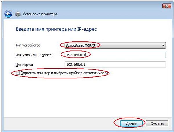

6. Выберите тип устройства: Устройство TCP/IP ,в поле Имя узла или IP-адрес введите IP-адрес роутера (по умолчанию 192.168.0.1), в позиции Опросить принтер и выбрать драйвер автоматически снимите галочку и нажмите кнопку Далее.

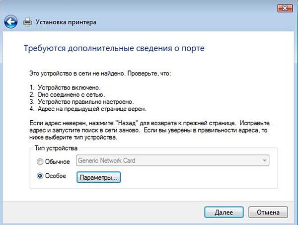

7. Выберите тип устройства "Особое" и нажмите кнопку Параметры
8. В поле Протокол выберите протокол LPR. В поле Имя очереди введите lp1 (Первая буква – это маленькая L, а не большая i), поставьте галочку Разрешен подсчет байтов в LPR. Нажмите ОК, затем Закрыть.
9. Нажмите Далее, затем Готово
10. Установите драйвер вашего принтера
11. В следующих окнах нажимайте Далее, затем Готово

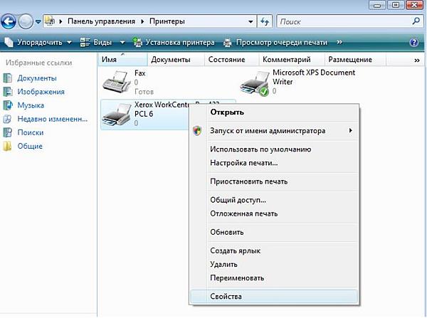

13. Нажмите на него правой кнопкой мыши и выберите пункт Свойства.
14. Зайдите на вкладку Порты и снимите галочку «Разрешить двусторонний обмен данными», затем нажмите кнопку «Добавить порт»
15. Выберите Standard TCP/IP Port и нажмите кнопку Новый порт
16. Затем проделайте шаги 6 – 9 данной инструкции.
