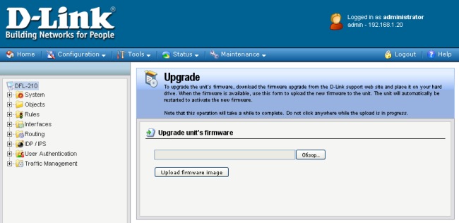

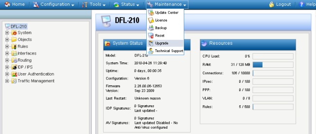

Шаг 4: Кликните по вкладке Maintenance, а затем выберите Upgrade в выпадающем меню.
Шаг 5: В разделе Upgrade unit’s firmware кликните по Browse и найдите файл формата. img, загруженный в шаге 1. Выделите этот файл правым щелчком мыши, а затем кликните по Open. Кликните по Upload firmware image. Начиная с этого момента, процесс обновления прошивки займет около 2 минут.
Шаг 6: После успешного обновления прошивки появится приглашение межсетевого экрана для входа в систему. При этом рекомендуется войти в систему, чтобы удостовериться, что обновление прошивки прошло успешно.
