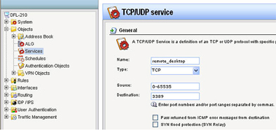

Ответ:Name: введите выбранное имя.
Type: выберите нужный тип протокола (TCP, UDP, TCP/UDP).
Source: оставьте значение по умолчанию (0-65535).
Destination: введите номер порта для этого протокола.
Кликните по OK.

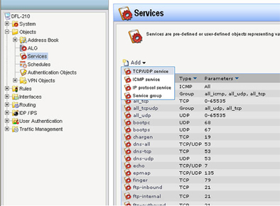

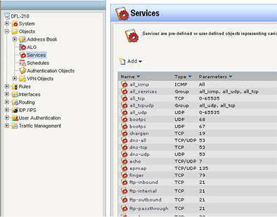

Шаг 2: Кликните по знаку «+» рядом с папкой Objects, а затем выберите Sevices.
Шаг 3: Кликните по Add, а затем выберите из выпадающего меню тип протокола/ сервиса, который вы хотите настроить (TCP/UDP Service, ICMP Service, IP Protocol Service, Service Group).
Шаг 4: Настройте сервис/протокол следующим образом:
Кликните по OK.

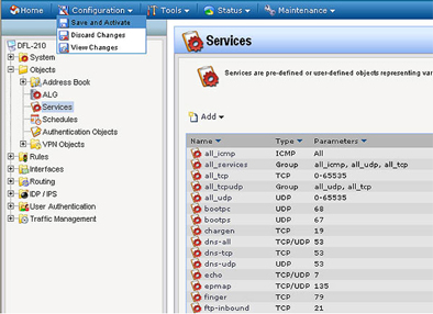

Шаг 5: Кликните по вкладке Configuration и выберите из выпадающего меню Save and Activate. Кликните по OK для сохранения и активации настроек.
