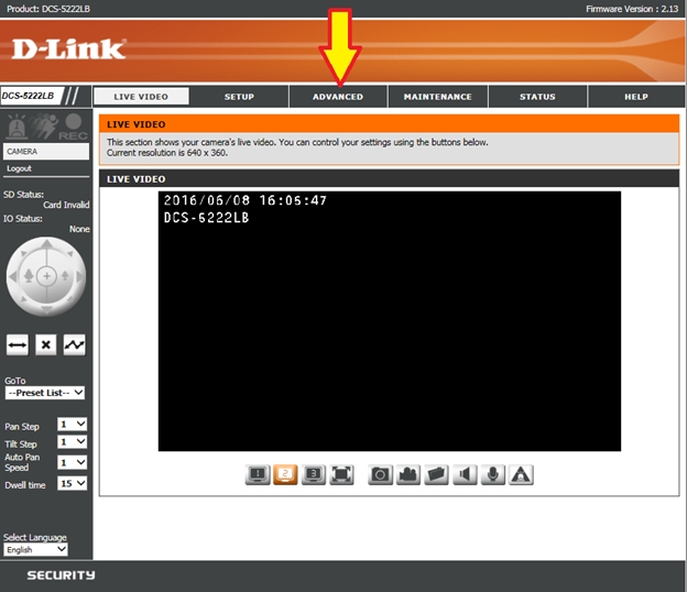

Шаг 3: Перейдите на вкладку Advanced (Расширенные настройки).

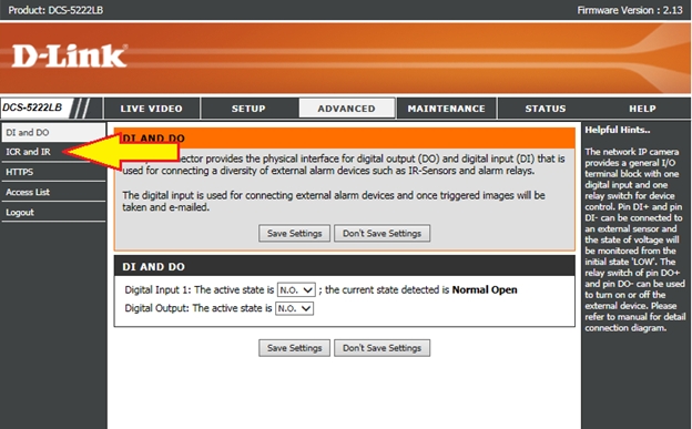

Шаг 4: Выберите ICR and IR слева в меню.

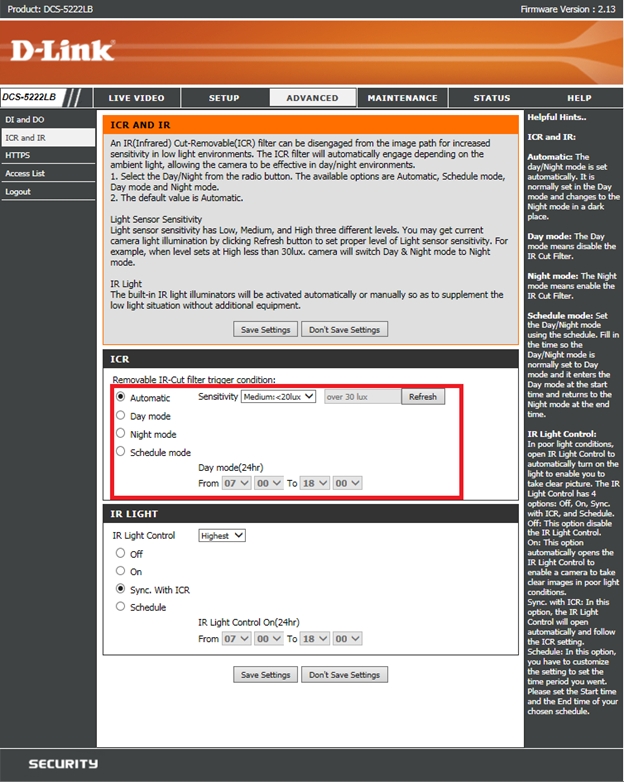

Шаг 5: В этом разделе Вы можете отдельно настроить режимы работы ИК подсветки и ICR фильтра.
1) ICR фильтр
Automatic - камера автоматически переключится в ночной режим при снижении освещенности ниже заданного порога чувствительности;
Day mode - камера всегда будет работать в дневном режиме;
Night mode - камера всегда будет работать в ночном режиме;
Schedule mode – камера будет работать в дневном режиме в период того времени, которое будет указано в соответствующем поле.
![](/up//support/FAQ/cameras/DCS5222LB/day_night_mode_DCS-5222LB_04.jpg)

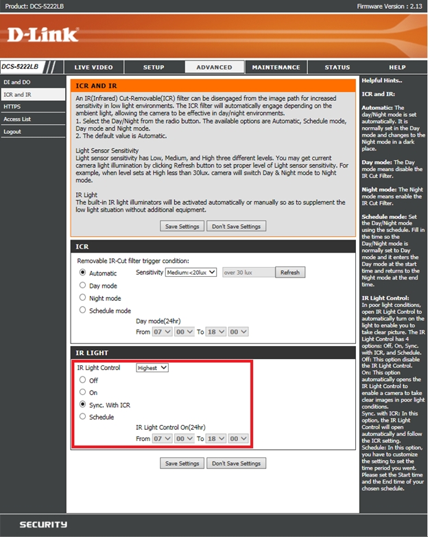

2) ИК подсветка
Off – подсветка отключена;
On – подсветка включена;
Sync. With ICR – подсветка синхронизирована с ICR фильтром;
Schedule – подсветка будет включена в период того времени, которое будет указано в соответствующем поле.
![](/up//support/FAQ/cameras/DCS5222LB/day_night_mode_DCS-5222LB_05.jpg)

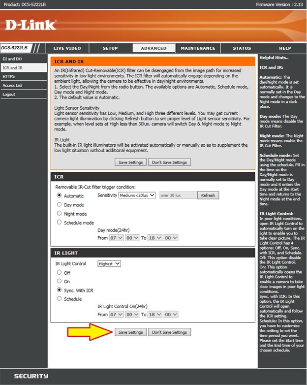

Шаг 6: Нажмите кнопку Save Settings (Сохранить настройки), чтобы сохранить новые настройки
![](/up//support/FAQ/cameras/DCS5222LB/day_night_mode_DCS-5222LB_06.jpg)
