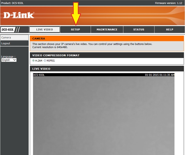

Шаг 3: Перейдите на вкладку Setup (Установка).

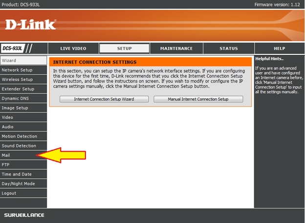

Шаг 4: Выберите Mail (Почта) слева в меню.

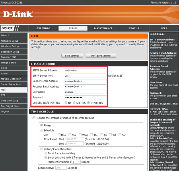

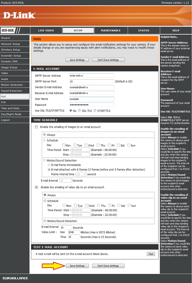

Шаг 5: В окне E-mail Account заполните следующие поля:
SMTP Server Address – адрес сервера электронной почты, на котором зарегистрирован адрес отправителя;
SMTP Server Port – порт для доступа к серверу электронной почты отправителя (по умолчанию 25);
Sender E-mail Address – адрес электронной почты, с которого будут отправляться сообщения;
Recipient E-mail Address – адрес электронной почты, на который будут отправляться сообщения;
User name – логин для доступа к почтовому ящику отправителя;
Password – пароль для доступа к почтовому ящику отправителя;
Use SSL-TLS – протокол шифрования почтовых серверов.
Примечание: в качестве адресов отправителя и получателя электронной почты можно указать один и тот же адрес.

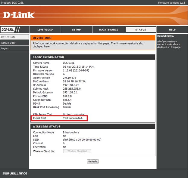

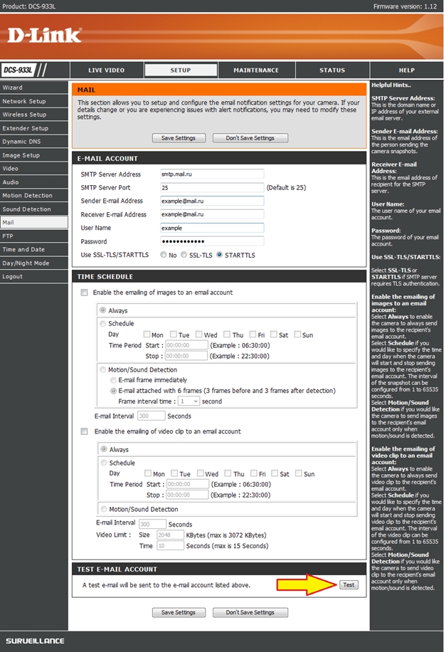

Шаг 6: После того как все поля будут заполнены, нажмите кнопку Test (Тест) для проверки доступа к серверу.
Об успешном прохождении теста будет свидетельствовать сообщение Test succeeded (Проверка выполнена успешно) на вкладке Status (Статус) в разделе Device Info (Информация об устройстве).

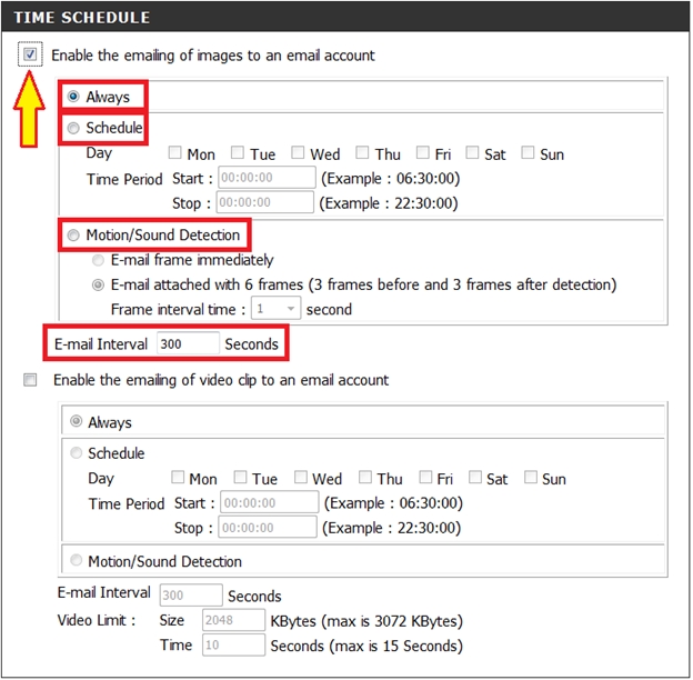

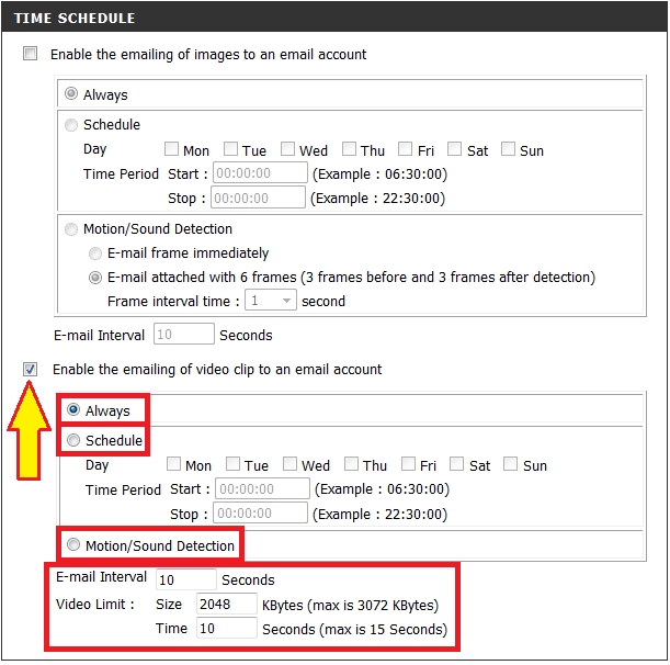

Шаг 7: Выберите, в каком виде данные будут отправляться на электронную почту – в виде снимков или видеоклипов.
1) Для отправки снимков на электронную почту установите флажок Enable the emailing of images to an email account. Далее выберите тип события: Always (Постоянная), Schedule (По расписанию), Motion/Sound Detection (По движению/По звуку).
• Always: включается постоянная отправка снимков;
• Schedule: необходимо указать день и время, когда камера будет отправлять снимки на электронную почту;
• Motion/Sound Detection: камера будет отправлять снимки при обнаружении движения и звука.
При использовании типа события Motion/Sound Detection необходимо указать следующее:
E-mail frame immediately: камера сразу отправляет снимок в момент обнаружения движения/звука;
E-mail attached with 6 frames: камера отправляет 6 снимков (3 снимка до события и 3 снимка после события);
Frame interval time: интервал между кадрами.
Примечание: для работы в этом режиме необходимо, чтобы на камере была задана область обнаружения движения, и было установлено пороговое значение звукового фона.
После выбора типа события задайте интервал времени между двумя отправляемыми уведомлениями в поле E-mail Interval.
2) Для отправки видеоклипов на электронную почту установите флажок Enable the emailing of video clip to an email account. Далее выберите тип события: Always (Постоянная), Schedule (По расписанию), Motion/Sound Detection (По движению/По звуку).
• Always: включается постоянная отправка видеоклипов;
• Schedule: укажите день и время, когда камера будет отправлять видеоклипы на электронную почту;
• Motion/Sound Detection: камера будет отправлять видеоклипы при обнаружении движения и звука.
Укажите интервал времени между двумя отправляемыми уведомлениями в поле E-mail Interval и параметры видеоклипов в поле Video Limit: Size (Размер) и Time(Время).
Шаг 8: Нажмите кнопку Save Settings (Сохранить настройки), чтобы сохранить новые настройки.
