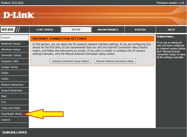

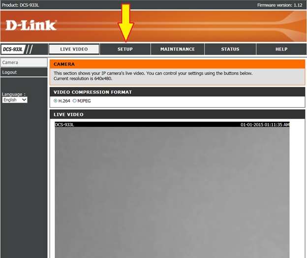

Шаг 3: Перейдите на вкладку Setup (Установка).
Шаг 4: Выберите Day/Night Mode (Режим День/Ночь) слева в меню.

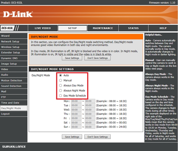

Шаг 5: Выберите один из предложенных режимов работы камеры: Auto (Автоматический), Manual (Ручной), Always Day Mode (Всегда в дневном режиме), Always Night Mode (Всегда в ночном режиме), Day Mode Schedule (Расписание для работы в дневном режиме).
Auto - камера автоматически переключится в ночной режим при недостаточной освещенности;

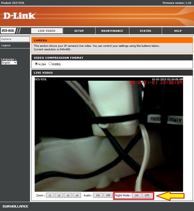

Manual – переключаться между режимами можно вручную на вкладке Live Video;
Always Day Mode - камера всегда будет работать в дневном режиме;
Always Night Mode - камера всегда будет работать в ночном режиме;

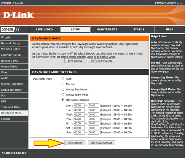

Day Mode Schedule – камера будет работать в дневном режиме в период того времени, которое будет указано в соответствующем поле.
Например: с Понедельника по Пятницу с 08:00 до 18:30 камера будет работать в дневном режиме, а с 00:00 до 08:00 и с 18:30 до 00:00 в ночном режиме; в Субботу с 00:00 до 00:00 только в ночном режиме, а в Воскресенье с 00:00 до 24:00 только в дневном режиме.
Шаг 6: Нажмите кнопку Save Settings (Сохранить настройки), чтобы сохранить новые настройки.
