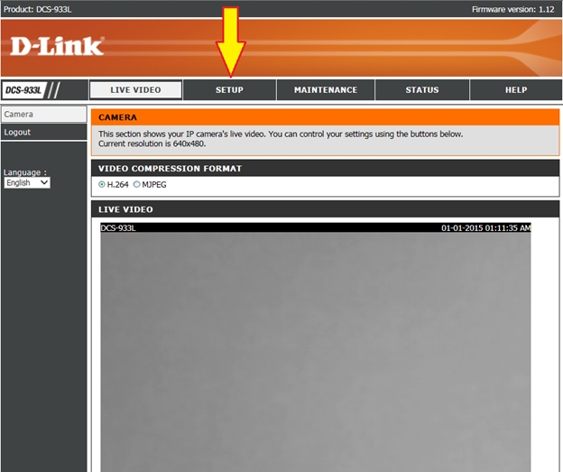

Шаг 3: Перейдите на вкладку Setup (Установка).

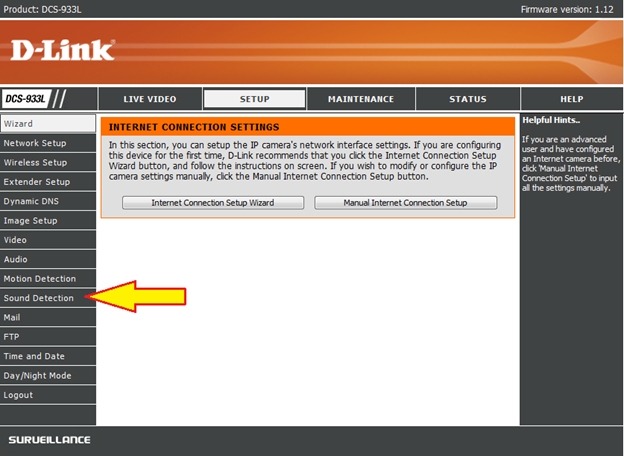

Шаг 4: Выберите Sound Detection (Обнаружение звука) слева в меню.

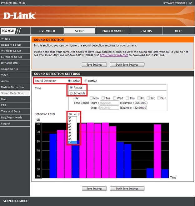

Шаг 5: Установите флажок в положение Enable, чтобы включить программное обнаружение звука. Далее в поле Time (Время) настройте расписание срабатывания датчика обнаружение звука: Always (Всегда) или Schedule (По расписанию).
В поле Detection Level (Уровень обнаружения) установите пороговое значение для срабатывания датчика, где 90 dB - максимальная чувствительность, 50 dB - минимальная.

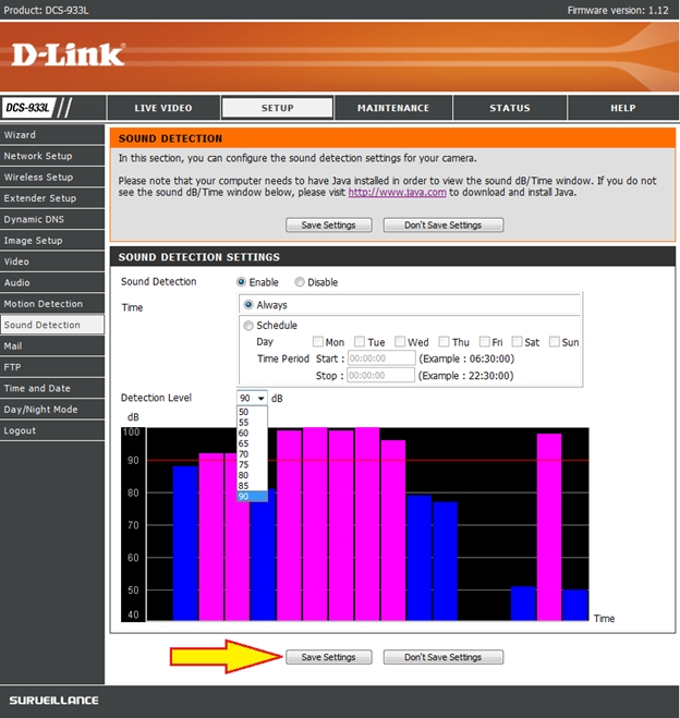

Шаг 6: Нажмите кнопку Save Settings (Сохранить настройки), чтобы сохранить новые настройки.
