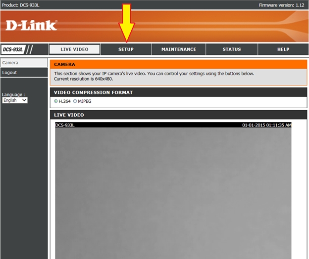

Шаг 3: Перейдите на вкладку Setup (Установка).

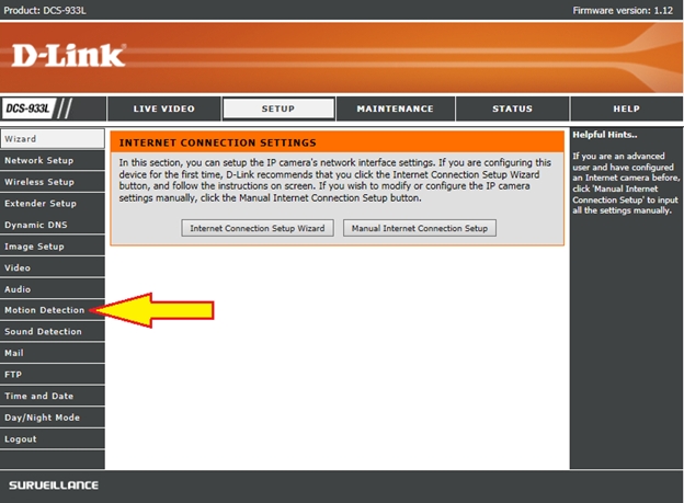

Шаг 4: Выберите Motion Detection (Обнаружение движения) слева в меню.

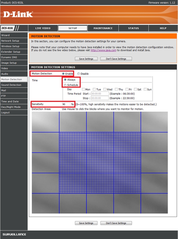

Шаг 5: Установите флажок в положение Enable, чтобы включить программное обнаружение движения и выделите область обнаружения.
Далее в поле Time (Время) настройте расписание срабатывания датчика движения: Always (Всегда) или Schedule (По расписанию).
В поле Sensitivity (Чувствительность) установите пороговое значение для срабатывания датчика, где 100% - максимальная чувствительность, 1% - минимальная.

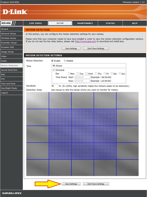

Шаг 6: Нажмите кнопку Save Settings (Сохранить настройки), чтобы сохранить новые настройки.
![](/up//support/FAQ/cameras/DCS933L/DCS-933L_motion_detection_05.jpg)
