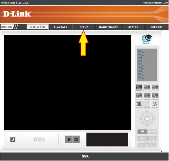

Шаг 3. Нажмите кнопку Setup (Установка).
