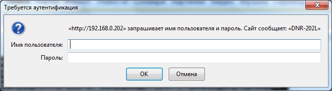

Шаг 2: Откройте Web-браузер и введите в адресной строке IP-адрес регистратора.
Шаг 3: В появившемся окне введите имя пользователя “admin”. Если пароль по умолчанию не был изменен, оставьте это поле пустым. Нажмите OK.
![](/up//support/FAQ/multimedia/DNR202L/firmware_update_DNR-202L_01.jpg)

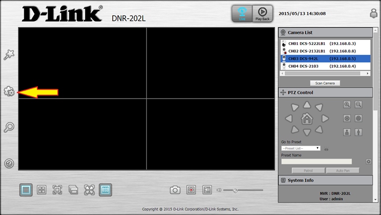

Шаг 4: Нажмите кнопку Setup (Установка) в меню слева.
![](/up//support/FAQ/multimedia/DNR202L/firmware_update_DNR-202L_02.jpg)

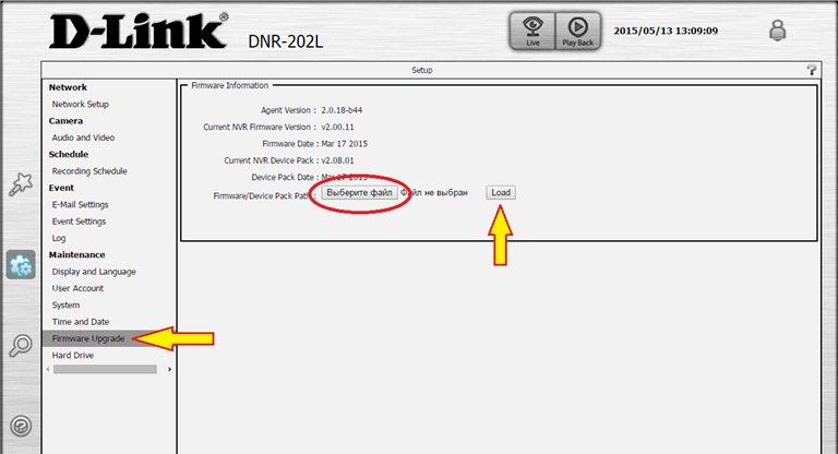

Шаг 5: Перейдите в раздел Firmware Upgrade (Обновление прошивки) в открывшемся меню.
![](/up//support/FAQ/multimedia/DNR202L/firmware_update_DNR-202L_03.jpg)
В окне Firmware Information (Информация о прошивке) нажмите кнопку Выберите файл для выбора файла прошивки с вашего компьютера. Далее нажмите кнопку Load (Загрузить), чтобы запустить процесс обновления ПО.
Примечание: не выключайте питание регистратора в процессе обновления прошивки!

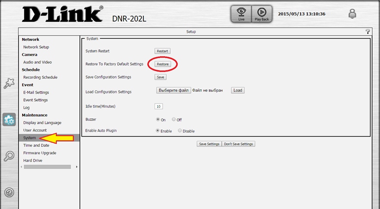

Шаг 6. После обновления рекомендуется сбросить видеорегистратор к заводским настройкам. Для этого в разделе System (Система) нажмите кнопку Restore (Восстановление)
![](/up//support/FAQ/multimedia/DNR202L/firmware_update_DNR-202L_04.jpg)
