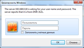

Шаг 1: Откройте Web-браузер и введите в адресной строке IP-адрес регистратора.
Шаг 2: В появившемся окне введите имя пользователя “admin”. Если пароль по умолчанию не был изменен, оставьте это поле пустым. Нажмите OK.

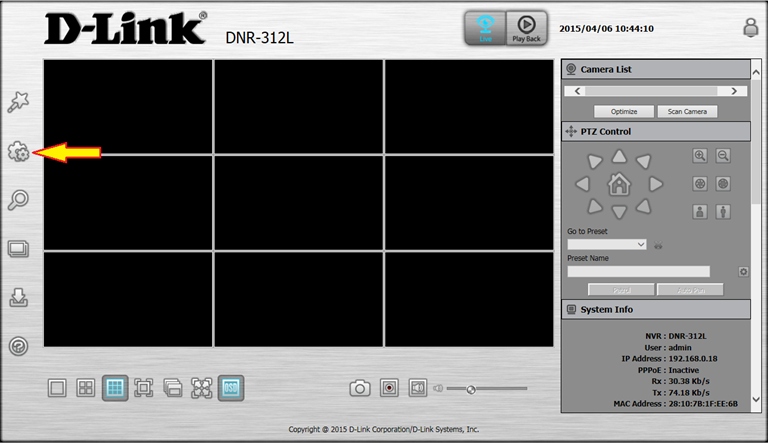

Шаг 3: Нажмите кнопку Setup (Установка) в меню слева.

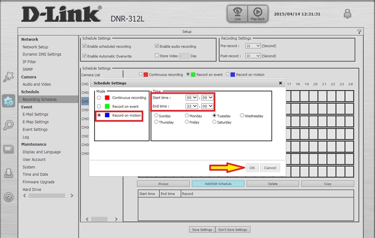

Шаг 5: Нажмите кнопку Add/Edit Schedule (Добавить/Редактировать расписание). В появившемся окне в списке Mode (Режим) выберите Record on motion (Запись по движению). Далее выберите день недели и задайте время начала записи (Start Time) и время окончания записи (End Time). Нажмите OK и затем Save Settings (Сохранить настройки).
![](/up//support/FAQ/multimedia/DNR312L/DNR-312_setting_records_04.jpg)
Примечание: При необходимости данную процедуру настройки записи по движению можно повторить для других дней недели.

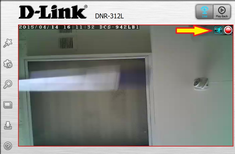

Шаг 6: После включения записи по движению, на вкладке Live (Видеотрансляция) при обнаружении движения для каждой камеры будет отображаться соответствующий индикатор в виде бегущего человека (обнаружено движение) и красного кружка (идет запись).
