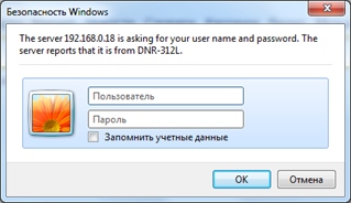

	Шаг 1: Откройте Web-браузер и введите в адресной строке IP-адрес регистратора.
	Шаг 2: В появившемся окне введите имя пользователя “admin”. Если пароль по умолчанию не был изменен, оставьте это поле пустым. Нажмите OK.

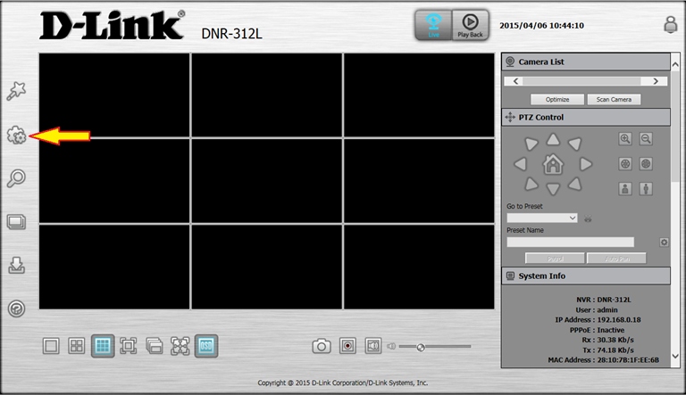

	Шаг 3: Нажмите кнопку Setup (Установка) в меню слева.

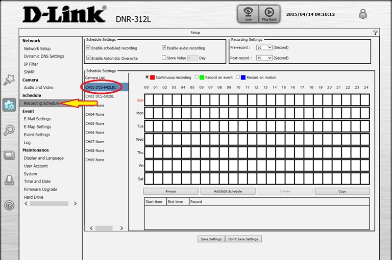

	Шаг 4: Перейдите в раздел Recording Schedule (Запись по расписанию). В списке камер (Camera List) выбираем устройство для настройки постоянной записи.

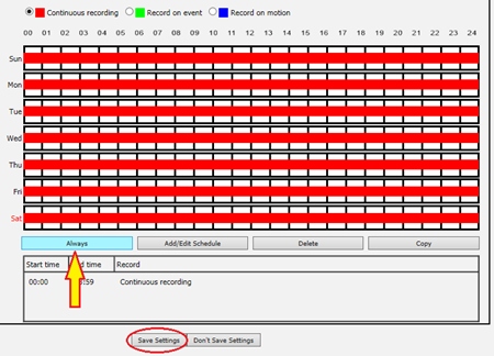

	1) Нажмите кнопку Always (Всегда). После этого будет активирована постоянная запись для всех дней недели с выбранной камеры, о чем свидетельствует гистограмма красного цвета. Нажмите кнопку Save Settings для сохранения настроек.

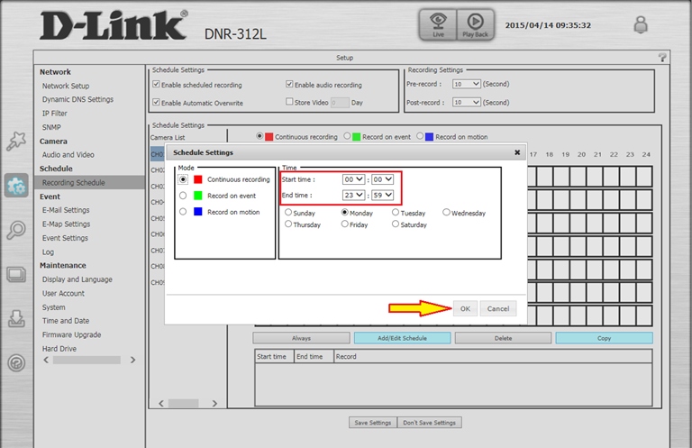

	2) Нажмите кнопку Add/Edit Schedule (Добавить/Редактировать расписание). В появившемся окне в списке Mode (Режим) выберите Continuous recording (Постоянная запись). Далее выберите день недели и задайте  время начала записи (Start Time) и время окончания записи (End Time). Нажмите OK и затем Save Settings (Сохранить настройки).
	Примечание: При необходимости данную процедуру настройки постоянной записи можно повторить для других дней недели.

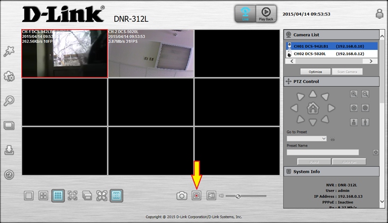

	3) На вкладке Live (Видеотрансляция) нажмите кнопку Manual Record (Запись вручную).
	Появится всплывающее сообщение о том, что будет включена постоянная запись для всех камер, подключенных к регистратору. Нажмите OK.

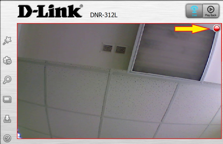

	Шаг 6: После включения постоянной записи любым из перечисленных способов, на вкладке Live (Видеотрансляция) для каждой камеры будет отображаться соответствующий индикатор в виде красного кружка (идет запись).
