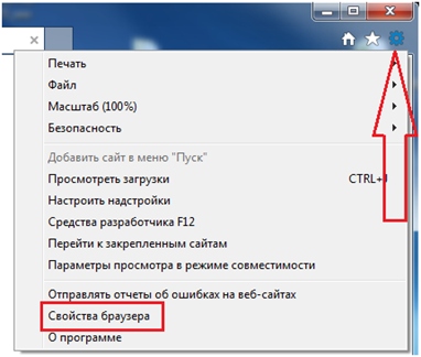

Шаг 1: Откройте браузер Internet Explorer.
Шаг 2: Нажмите значок Настройки, а затем нажмите Свойства браузера

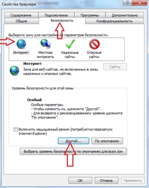

Шаг 3: Нажмите на вкладку Безопасность, выберите Интернет, затем нажмите кнопку Другой…

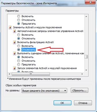

Шаг 4: Убедитесь, что опция Включить фильтрацию ActiveX выключена (Отключить).
Примечание: Включение настроек заблокирует установку ActiveX.
