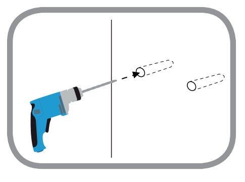

Шаг 1: Разметьте карандашом отверстия для монтажа. В зависимости от материала, из которого сделана стена, используйте подходящие инструменты, чтобы просверлить два отверстия глубиной 30 мм на расстоянии 36 мм друг от друга в размеченном месте.

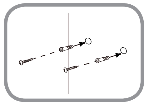

Шаг 2: Вставьте пластмассовые анкеры для удержания винтов и вкрутите входящие в комплект поставки винты.

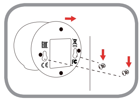

Шаг 3: Совместите винты с отверстиями на основании камеры, а затем сдвиньте основание вниз до его полной фиксации.
