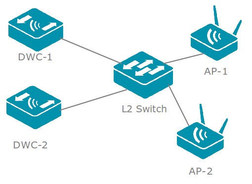

	Топология:
	Параметры контроллеров:
	DWC-1
	ip-адрес-192.168.10.1/24
	DWC-2
	ip-адрес-192.168.10.2/24
	Параметры точек доступа:
	AP-1 (8610)
	ip-адрес-192.168.10.90/24
	AP-2 (3600)
	ip-адрес-192.168.10.91/24

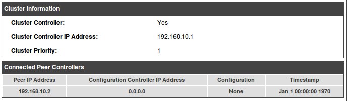

	Посмотреть информацию о контроллерах кластера можно в меню  Status → Device Info → Cluster Information (показан скриншот для мастер-контроллера)

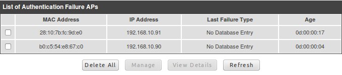

	Далее необходимо добавить точки в базу мастер-контроллера.
	Для этого нужно перейти в меню Status → Access Point Info → Authentication Failure Status
	По очереди отмечаем МАС-адрес ТД и нажимаем Manage. Точка переходит в управляемые примерно через 30 секунд.

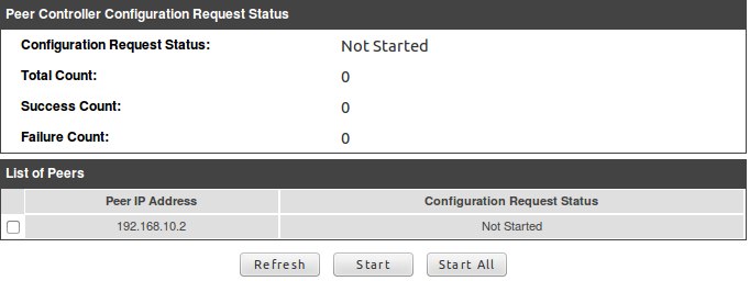

	После того как все точки будут добавлены в базу мастер-контроллера нужно будет перенести конфигурацию с него на peer-контроллер.
	Для этого нужно перейти в меню Advanced → Peer Controllers → Configuration Request Status
	В этом меню отмечаем нужный контроллер и жмем Start
	Примечание: если впоследствии настройки на мастер-контроллере будут изменятся, то конфигурацию с него на peer-контроллер нужно будет загружать по новой.
	После того как конфигурация будет загружена настройка кластера завершена.
